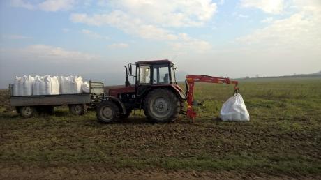

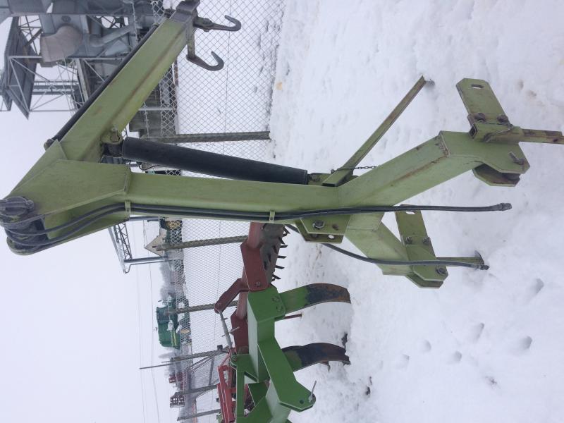

#208 Büresz
2017-01-27 11:40:39
Válasz Sk Laci #207. hozzászólásáraSaját gyártmány. 7éve megvan még bírja.smile thumbup Még nem hoztak vissza 1-et sem.smile whistling

Válasz Büresz #206. hozzászólásáraEz gyári, vagy othoni gyártmány?
Éppen mostan voltam megnézni a kuhn-levsak emelőt. Nem néz ki rosszul.
#206 Büresz
2017-01-27 09:26:24
Válasz Sk Laci #205. hozzászólására kitolva 1 tonnás vetőmagot emelgetek vele, mögé lehet kapcsolni a műtrágyaszórót.smile whistling

Szeretnék veni új big-bag zsákemelőt ami kitolt gémmel tudja 1000-1200kg emelési terhelést. Megkérdezném ki milyen fajtát használ? Nézegetem a kiálitáson a Bogbalét, jól néz ki, de magasab az ára. Törökszentmiklósi Agro-Contakt 2000 cég forgalmaz zsákemelőt, itt jobb az ár, ismeri valaki ezeket az emelőket? Érdemes velek foglalkozni.
Vagy a Kuhné, minden tanács jól jön.

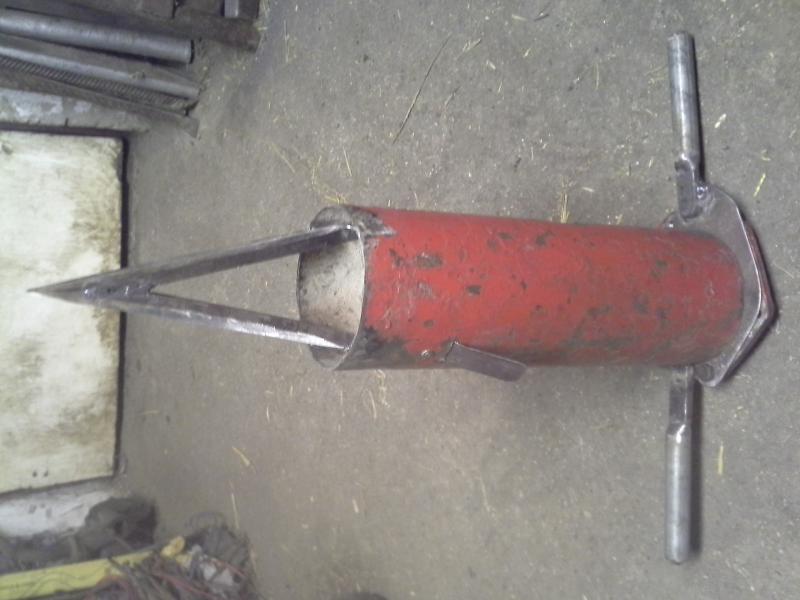

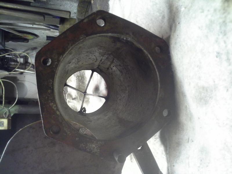

#203 atisgyulai
2017-01-20 21:54:44
Válasz >>>>Cs.Gazda>>>> #202. hozzászólásáraIgen, valami ilyesmiben gondolkodtam már én is.
Elég lenne egy kis műtrágyaszóró-szerű tartály. Csak akkora mint a zsák alapmérete, és kb. 40-50cm magas. A közepébe jó nagy vágókések, mint a vid bag-en. Beleengedni, az szétvágja, majd a 4 sarkán lánccal felakasztani a zsák szájánál a kampóra, és együtt lehet emelni.
Súberoláskor meg szépen folyik bele a tölcsérbe, mellette viszont nem jönne ki mert a tölcsér széle magasabban van mint a zsák szája.
Csak nekünk ez a vid-es verzió is elég lenne arra az 5-6T/év mennyiségre.

#202 >>>>Cs.Gazda>>>>
2017-01-20 21:27:11
Válasz atisgyulai #201. hozzászólásáraIgen, mindig ebbe engedem bele, le van téve a földútra és egy telit fölé emelem és hagyományosan bicskával kivágom. Van 2 raklap egymás tetején aminek a közepe ki van vágva, oda megy bele az elzáró! Van idő a kiszolgálónak újratölteni amit a vetőgép kiürül.
Amúgy ez se igazán fasza...
Legjobb lenne egy régi öreg műtrágyaszóróból csinálni egy ilyen tartályt,tartó lábbal és rakodóval kompatibilis felfogatással. Annak nem rogyna be az oldala, nem szakad...
Egyszerű és egyemberes!
#201 atisgyulai
2017-01-20 20:38:23
Válasz >>>>Cs.Gazda>>>> #200. hozzászólásáraKöszi a segítséget!
Akkor valószínűleg nem véletlenül vannak rajta azok a lukak oldalt.
Mint ahogyan az sem hogy, egyetlen videón sem mutatja hogy mi van amikor "kiürül" a zsák.
És akkor te minden zsákot beleengedsz ebbe a preparált zsákba? És hogyan vágod ki?

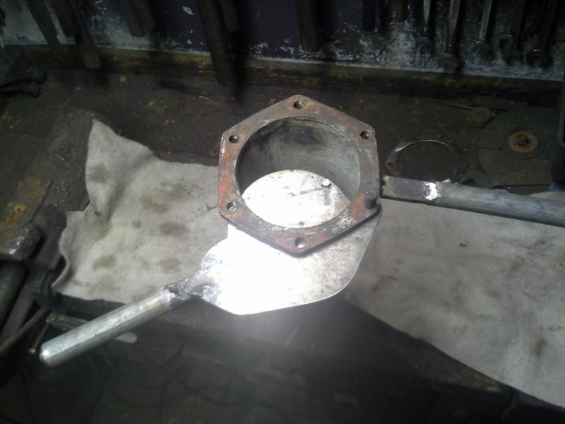

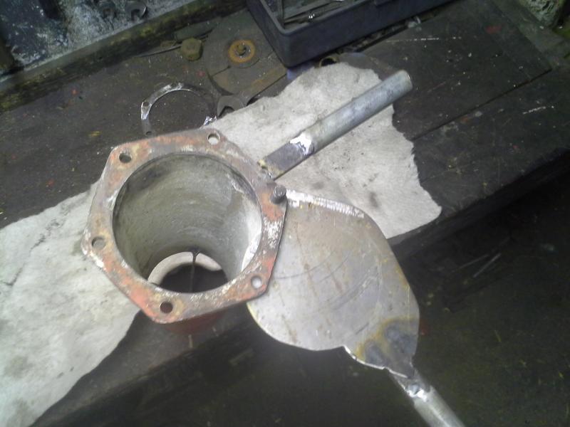

#200 >>>>Cs.Gazda>>>>
2017-01-20 15:15:51
Válasz atisgyulai #198. hozzászólásáraNem a rakodógép emelése miatt, hanem a bennmaradó műtrágya miatt lesz magas! Sok marad az aljába!
Tavaly én is végigjátszottam ezt!
Aztán újratervezés....csapó 2....
Másodszorra egy kopott tárcsalapnak a közepére vágtam kb 120as lukat... ugyan olyan cső ráhegeszt...10 centivel a tárcsalap alá elzáró szerkezet.... ezt beleraktam egy vetőmagos, jó erős 4 füles, alul fölül kötős zsákba.... tárcsalap belül, (ívvel felfelé) cső kidugva lefele, tárcsalap-elzáró között megkötve...teteje kivágva...oszt kész!!! Lényeg hogy nagy és erős zsák legyen amibe 10 mázsa vetőmag belemegy, mert akkor ha marad is benne néhány mázsa, akkor is egy 600-700kg-s lazán ráfér!!!
Ha rendelsz egy deflektor szettet (úgy is ingyen osztogatják), akkor annak a csövét alulra rá lehet húzni és irányítható a kifolyás!

#198 atisgyulai
2017-01-20 14:50:29
Válasz Myrrdin #197. hozzászólásáraLehet! Kb. 15-18 centivel magasabb mint a vid bag. De ez még könnyen orvosolható! (flex a barátom)smile wink
Viszont a rakodó elég magasra emel, így elvileg lényegtelen.
Monosemet akarjuk majd vele tankolni.
A gabona műtrágyázásakor kipróbáljuk, és ha kell finomítunk rajta. Még a visszacsúszást gátló fülekből is csak egy van rajta. Azért is nincs még lefestve, hátha kell még valahol fúrni, faragni, hegeszteni.
Ha kevés lesz esetleg az átfolyás, akkor még vágunk a felső részén lukakat mint a gyárin van.
Ez még csak egy kiindulópont, egy gyors alváz a képek alapján. Még lesz finomítva. Esetleg valami flexibilis alsórész is kerül majd rá, hogy lehessen valamelyest oldalra terelni az anyagot.

#195 atisgyulai
2017-01-19 19:28:52
Egy kis barkácsolás a hideg időkben.
Lassan szükség lesz rá:
Ha valamelyik mtz-s szakinak ismerős az "alapanyag", az nem véletlen!
smile biggrin

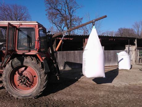

#174 levi
2016-02-07 20:27:49

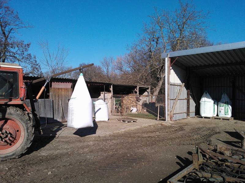

Válasz dr.T #173. hozzászólásáraszia 80*80*8 fala hidegen hengerelt 2,5méter az erő kar , egy kicsit hajlik de nem vészes alig látható ha egyel visszább van akasztva semmi nem látszik
#173 dr.T
2016-02-07 13:19:32
Válasz levi #172. hozzászólásárasmile thumbup milyen a zartszelveny nem hajlik a suly alatt?
#172 levi
2016-02-07 12:32:40
Ez az én kis zsák emelőm , most lett kész , úgy néz ki jó leszsmile wink az első képen a zsák alja 190-cmen van smile cowboy
