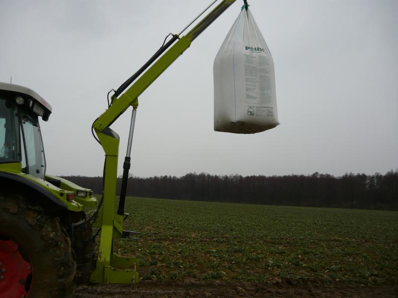

Válasz lovasnorbi #130. hozzászólásáraLáttam Kcr daruból készült-et. Igazi masszív, a pótról magasítón keresztül leveszi a 7-es big-et. Vetőgéphez is jól odafér, mert kitolható. Fillérekből kihozható.

Azt nem írtam de ehhez is van "3pont felfüggesztés" hátra hogy lehessen vinni műtrágyaszórót vagy vetőgépet kapcsoltan. Sőt én pótkocsit is húztam vele úgy hogy a traktoron volt a daru azon a műtrágyaszóró és azzal húztam a pótkocsit. Mondjuk általában csak önmagával a daruval húzzuk csak akkor kell két külön traktor a munkához!
Csak ahhoz nincs megfelelőségi nyilatkpzat. Beszéltük már ezt Palival. Ha értelmesen meg csináljuk nem jön ki sokkal olcsóbba, viszont minősítése nincs.

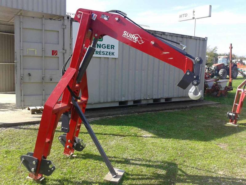

Irtózatosan erős szerkezet ez! Szerintem ez ami a magyar gyártók között a legkomolyabb! Most sokat átnéztem és az emelési paraméterekben ez a legjobb!
Köszönöm mégegyszer a fényképeket és a tapasztalatokat a géppel kapcsolatban!
A kampo magassága igy 1,50-1,40 körül van de ezt meg lehet billenteni hátra és akkor elérheti az 1 métert is akár de ilyen magasságba is felvesz bármit már!

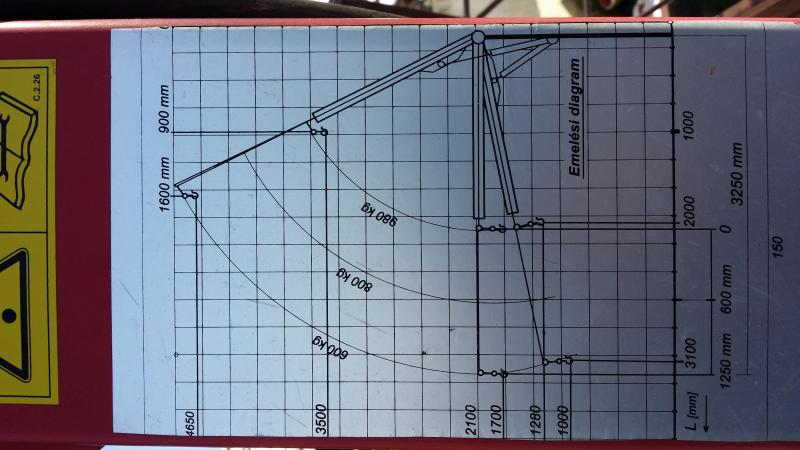

Itt van kép az emelési diagrammrol is. Kinyújtott gémmel is tudja az 1 tonnát csak azt nem irhatták oda mert akkor emelőgépnek minősülne és vizsga kellene rá!
Önsúlya 300kg
Szerkezeti magasság max a talajtól 2200mm
Szerkezeti magasság min a talajtól 500mm
A darugém hossza 2050mm
Maximális emelőmagasság 4000mm

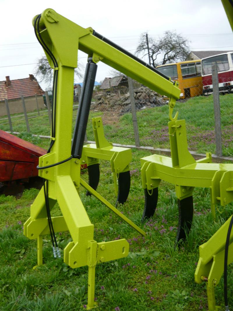

Így néz ki a zsákemelőnk!

Sziasztok !
Azt szeretném kérdezni , hogy csinált-e valaki már házilag emelőt ? Ha igen milyen zártszelvényből , és milyen méretekkel csinálta ?

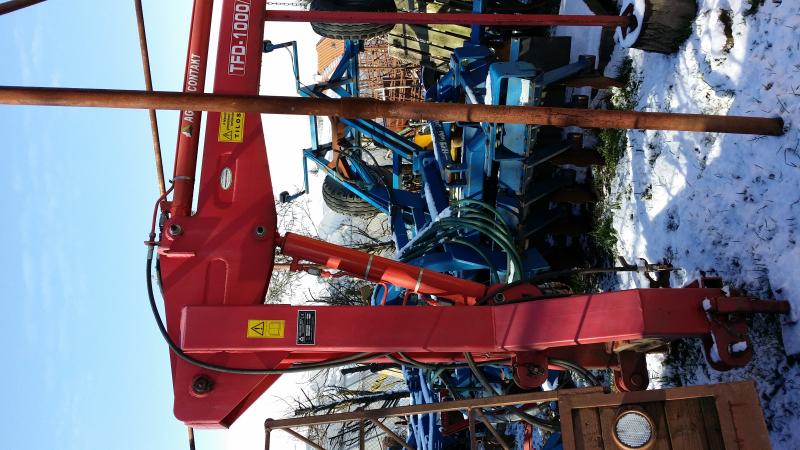

Nekem van Bogballe nagyon jó!6-ik éves de már akkor drágább volt.
Válasz #123. hozzászólásra
Ez ugyanaz mint Bogballe zsákemelő csak más szinben!
Igen néztem ezt is és ez még drágább is mint az TFD1000. Bár erről semmi adatot nem tudok. Teherbírásba biztos jó ez is.

Nagyon szépen köszönöm!
Válasz #116. hozzászólásra
Válasz #115. hozzászólásra
A könyve azt írja hogy:
Önsúlya 300kg
