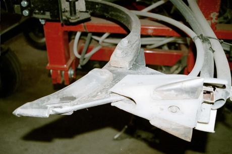

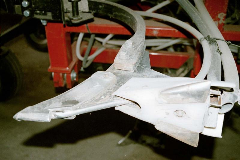

Válasz Drisa #5275. hozzászólásáraMost gondolkodom, hogy épen a Claas-os honlapom vannak fent nagyüzemi cikkek.
Kazahsztánban 62ezer hektáros cégnél ahol évi 48-52ezer hektár kalászos(búza) szóval ott Horsch Sprinterekkel vetnek, nagyon nehéz agyag talajaik vannak, nagy az erózió(szél), rövid az idő így direktbe húzzák a tarlókba. Nemtudom hány gépük van de mivel Xerionok vannak meg K700-asok így biztosan kuuvanagyokat húznak, 12métereseket vagy nagyobbakat, tuti, hogy több ezer hektárt megy évente darabjuk, ezek ilyen körülményekre lettek kitalálva magyarul nagyüzemi szintekre, hosszútávon biztos, hogy a világ legtartósabb és igénytelenebb vetőgépei.
Válasz Drisa #5275. hozzászólásáraMennyi az új vetőgép? 24milla vagy több.
A véső orr az vídiás, nagyon sokára fog kopni akkor is a vídia mögött az acél. Az felrakható természetesen. Meg van alul az a csúszótalp, az fog még kopni de annyira hosszútávú a dolog, hogy egy tárcsás gépet már régen át lapoztál mindenhol meg csoroszjáztál a féltárcsa mellett. Ja és ez is felhegeszthető természetesen, én jövő vető szezon előtt fogom leszedni róla ezeket a csúszótalpakat és a külső alsó éleit felhúzom vagy 3sor felrakóval.
Alkatrész minden van, még nekem a 17éves öreg vashoz is, axinál cikkszámos katalógusok ottvannak, másnapra jött ami kellett rá.
Egyébként kb 8000Ft egy talp rá, az orrbetét viszont 12-15között és mindegyikből 24db kell egy 6méteres gépre, szóval az összes kopója félmilla rá, de ahogy hallom régi felhasználóktól hegesztés nélkül is soksok ezer hektár a tartósságuk, van aki 10ezret mondott, azt azért megkérdőjelezném bár nem kizárt, körülményfüggő lehet ez.

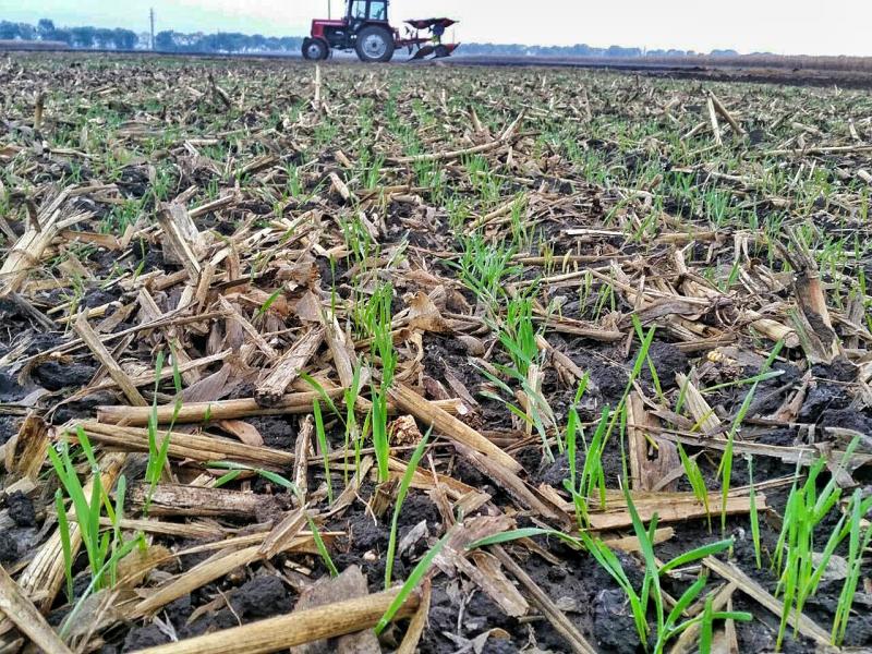

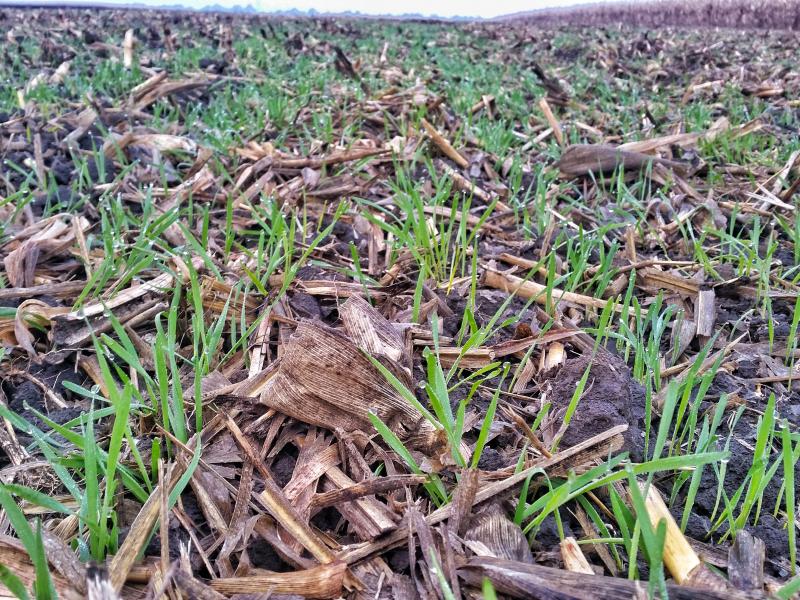

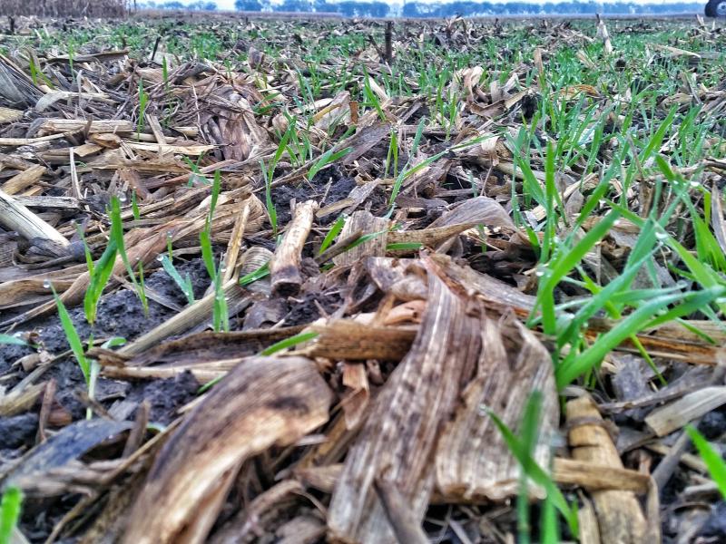

Jó a gép amúgy? Lehet kár volt feltárcsázni a földet, nem lett volna jobb full direktbe belehúzni a taróba?
Nem kicsi a magtartálya?
A képek lematadtak
Sikerült kipróbálni/felavatni így a szezon végére a kisvetőgépet
