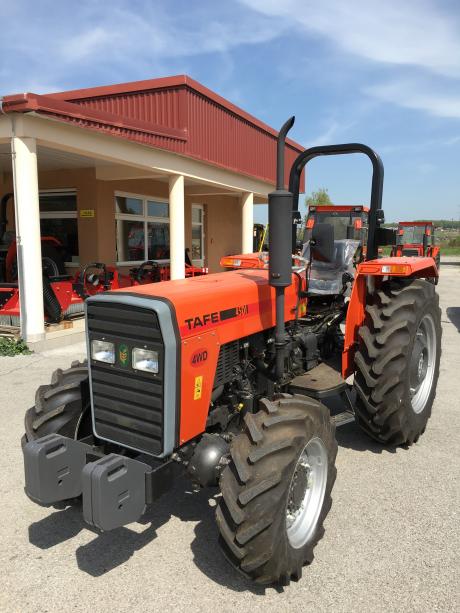

A Massey Ferguson licensz alapján gyártott TAFE traktorokról tudtok valamit? Elvileg 1960 óta gyártják, növekvő darabszámban. Kertészetbe kellene fóliablokk alá egy egyszerű, könnyen szerelhető maximum UTB 445 DTC méretű fülke nélküli jószág, kínait nem akartam, ezért nézegettem alternatívákat, értelmes áron.
Mivel MF kinézetű gondoltam itt kérdezem meg, technikailag is hasonlít-e a régebbi gépekhez...
Ilyen a traki:

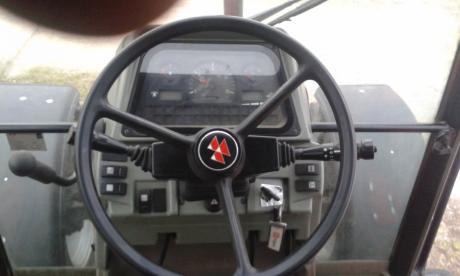

Felirat azon kívül, hogy massey ferguson 6110 nincs a traktoron. A kapcsoló fizikálisan is csak két fokozatú. Az irányváltáshoz kell kupplung.
Válasz jamo #21343. hozzászólásáraAmit én használtam ilyen gépet azon úgy volt, hogy az oldalsó irányváltóhoz kuplungolni kellett, a power kapcsoló csak 2 állású volt, gyakorlatilag ugyan az mint a 3000-es speedshiftesbe csak itt nem a jobb oldali gombal váltja. Plusz volt még a normál mechanikus 1-4 váltó meg a nyúl-béka, ez is ugyan az mint a 3000-esben.
Válasz palczert1 #21341. hozzászólásáraEstleg valami felirat a traki oldalán speedhift vagy dynashift? Tényleg fizikálisan is csak kétállású a fokozat kapcsoló, vagy 4 állása van amiből kettőben nem csinál semmit?
Ezt az irányváltófajtát nem ismerem, ez terhelés alatti vagy kell hozzá kuplungolni, hogy váltson?
Válasz rsándor #21338. hozzászólásáraHa tényleg mágnesszelep azt könnyen kitudod szűrni. Megcseréled egy másik fokozatéval ha akkor is ugyanaz csúszik akkor nem a mágnesszelp. Ha akkor másik fog csúszni akkor pedig igaza volt a szakinak. Feltéve hogy csereszabatosak a mágnes szelepek.
Találtam egy képet a belsőről. A bal oldali nagy bumszli kar az irányváltó, az index kapcsoló helyén a kar amivel a tartományt váltom, ez csak két állású. A műszerfalon az A-B helye is meg van, de az eladó azt mondta, hogy a kisebb fergákban csak 2 tartomány van négy helyett.
Válasz palczert1 #21337. hozzászólásáramivel kapcsolod a C-Dt? Gombal vagy karral? "A-B" visszajelző nincs is a műszerfalon vagy a ledek ott vannak csak nem működnek? Veagy ebben már nem is ledek vannak?
