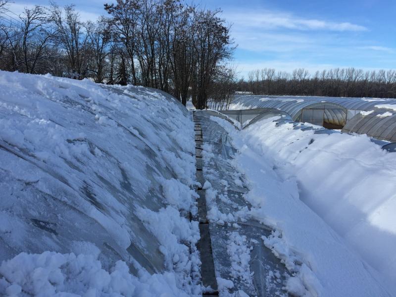

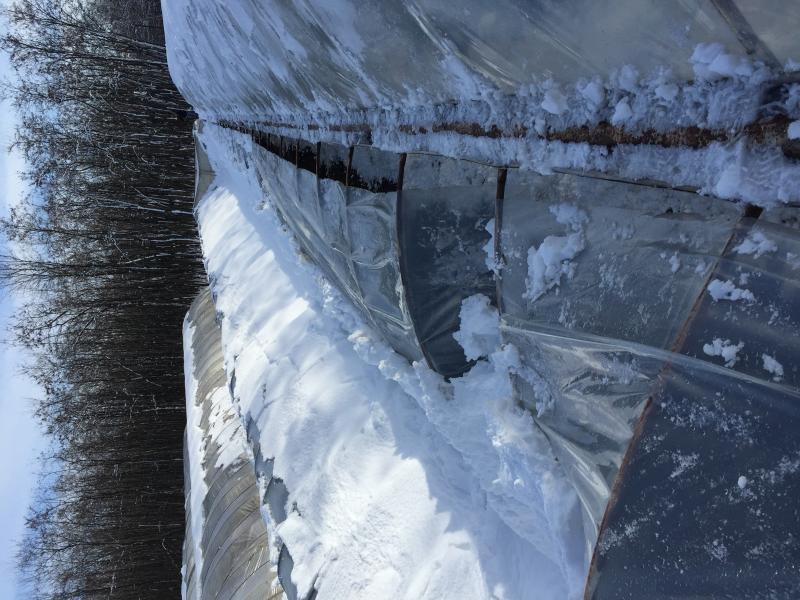

Hát igen, nagyon nehéz hó volt... ez van... ez nagyon kemény pálya sajnos, rengeteg munka, kitartás kell hozzá.
Milyen csőből volt ami össze roppant? Nekünk colos mind, a szimplák birták de határeset volt... alá kellene minden fóliát támasztani pár helyen fagerendákkal, ősszel sztem megcsinálom és akkor nincs a para hogy mikor jön a nagy hó.

Mi is úgy jártunk, ahogy te. Nekünk szimpla fóliák rogytak össze annak ellenére, hogy takarítottuk. 7.5m széles fóliáról se csúszott le a hó. A környéken a kite sátrak is reccs. Sokan azt gondolták, hogy a vápacsatornák miatt nem jött le a hó. Mikor a szélső alagút mellett se volt hókupac, akkor értették meg, hogy ez ilyen hó volt. 18nm- es mérlegre esett hó súlya, 16 mázsa volt.

Szimpla fóliákkal nincs ilyen gond, ha jó az ív lecsúszik, vagy max rá kell segíteni

Válasz Gulyas85 #1162. hozzászólásáraÉn is így jártam,sajnos nekem a 11 hajóból 5 bánta a havazást... Nem tudod,hogy lehet rá bejelenteni vis majort vagy bármilyen kártérítést igényelni?

Iszonyat nagy súlya van, ha rendesen rátelepszik sztem nem tudod lehúzni, vagy elszakad a háló...
Mi azt szoktuk szimpla fóliánál ,hogy egy kötelet átdobunk a fólián és két ember végigsétál vele a fólia mellett.

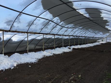

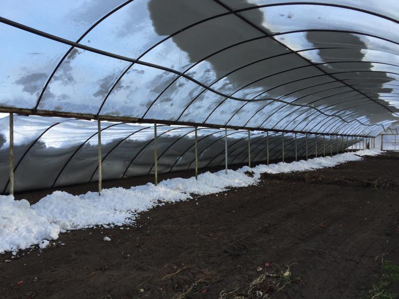

Válasz zelnikpeti #1165. hozzászólásáraColos... falvastagságot nem tudom, talán 2es, iker hajós, eddig minden evben le volt róla húzva a fólia, mert tudtuk ha leesik egy nagyobb hó akkor reccs
Be kellett volna merevíteni, vagy alátámasztani vagy lehúzni éjszaka... stb tudom... De sok fólia van, nem volt rá kapacitás... ez van, beszoptuk...még jó hogy csak az egyik hajó reccsent meg

Lehet szét is bontjuk ezt az iker hajósat, mert egyébként se jó benne a paprika, lehet ez egy jel volt
Válasz kproff #1157. hozzászólásáraHalli nekem van 12es alumíniumból 20-25cm havat kibírta alátámasztására nélkül de sztem biztos ami biztos alapon dobok bele egy kèt támasztást ősszel nyugodtabban alszom, nekem jó árban volt azèrt lett alu de a többi nekem is vas
Sajnálom a fóliát. A KITE fólia egyébként jó rendszer, viszont a csúcsos íves, új verziója. Azt ismerősöm ötlete alapján kezdték el olyan típusra gyártani, és náluk bizonyított 8ha egybefüggő felületen. Egyszer nagyon sok vizes hó esett és levágták róla a fóliát, bár kibírta volna, de vigyáztak inkább a vázra. Viszont 2 éve körülbelül az évszázad vihara ment át a környéken és állva maradt szépen. Mondjuk az nem a KITE féle vasanyagból van, hanem olaszországból hoztak be komoly vastagfalú 6/4-es horganyzott csöveket.
Én 16-os fóliákat építettem idén, szintén horganyzott 6/4-es csőből, dupla merevítéssel, bízom benne bírni fogják az időjárást. Az első 10cm-es hó szépen lecsúszott róla, szerencsére nem pakolta sehol, mert igazából az a veszélyesebb.

Nem próbálta még valaki, hogy az árnyékoló hálót havazás előtt a tetejére feltenni és azzal együtt lehúzni a havat?
Mint írtam kisebb fóliáknál lehet segíteni a takarítással, hogy könnyítsünk a hatalmas súlyon, de nagyobbaknál már elérhetetlen a magasság miatt.
Válasz Gulyas85 #1164. hozzászólásáraMilyen csőből készült.
Válasz zelnikpeti #1163. hozzászólásáraMeg... ilyenkor kell felszívni én megcsinálni nagyobbat mint amitterveztél, ha nem így fogod fel bele se kezdj... mert akkor belebuksz mint a szar... szerintem vannak itt olyanok akik tudják miről beszélek
Válasz Gulyas85 #1162. hozzászólásáraUh
Meg lett a haszon...
Ma reggelre...
