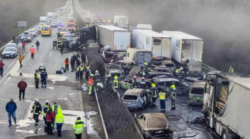

Én tényleg nem akarok senkit sem megbántani, de ma mentem az M1-en (és az M4-en) és azt láttam, hogy tükörsimára elmunkált földön még egy következő sor munkát adnak, miközben dől a por az útra, erodálódik, fogy a talaj a tábláról. Ott volt 2023-ban az a brutális tömegbaleset a por miatt.
Miért kell teljesen felesleges, plussz műveletet végrehajtani egyébként vethető területeken?
Miért nem lehet egy ilyen nagyforgalmú nemzetközi tranzitúton megvárni egy szélcsendes időszakot?
Nem érzi azt, hogy mekkora mázlija volt, hogy megúszta a halálos baleset okozását?
