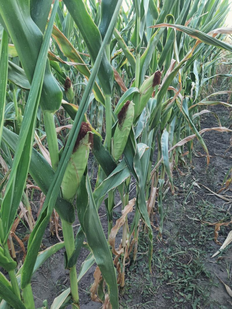

Válasz Sanyee #21086. hozzászólásáraElkezdtem öntözni,de csak a 3/4-ét csináltam meg.
Utána kaptunk egy 20mm esőt.
Amit beraktam képet az nem öntözött részről van.
Ahol beöntöztem ott ilyen van.
Kíváncsi vagyok mit fog mutatni a mérleg.

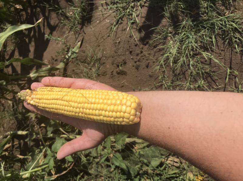

Válasz subee82 #21067. hozzászólásáraTegnap mértem egy csövet. 300g
Lemorzsolva 240g szem+60g csutka.Víz méréshatár felett.
Egy napi száradás után 205g szem+46g csutka. Víz 40% és "méréshatár felett" között váltakozott. Ha annyi lenne amit ebből számoltam én elégedett lennék.
A tied hasonlónak tűnik, viszont nem ismerem az elvárásodat.

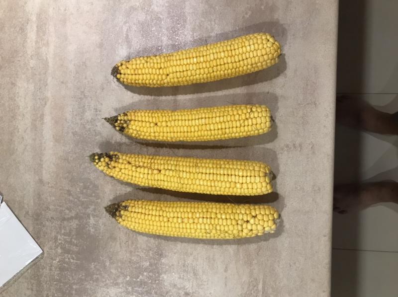

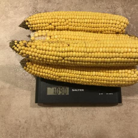

Válasz 72 #21097. hozzászólásáraMég véletlenül sem. Rátett a mérlegre 4 csövet, melyek összesen több mint 1 kg-t nyomnak. Csak nem mindegy, hogy 30-as vízzel, vagy 13.5 -%al. Mert ha májusi morzsoltra visszaszámolod, nem mindegy hogy mennyi lesz belőle a mínusz. Úgy, hogy egyáltalán nem mindegy. Mert úgy tudsz a netto-ra bármilyen közelítő végeredményt adni, ha 13.5%-ra számolod vissza. Persze pontosabb lehetne a becslés, ha lemorzsolva mérné meg, mert a csutka sem mindegy. Úgy, hogy ebből nincs ember aki megsaccolja a végeredményt...
Válasz subee82 #21084. hozzászólására345g a csövek

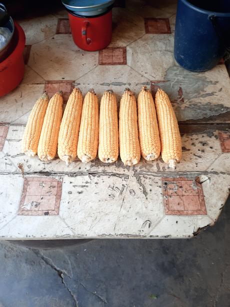

Válasz imre825 #21083. hozzászólásáraSzép.
Hány grammosak a csövek?
Ehhez már lehet bízni phileaxx fajta.

Válasz Tom250 #21066. hozzászólásáraEbben a csőben 290g van.
Az jó?
