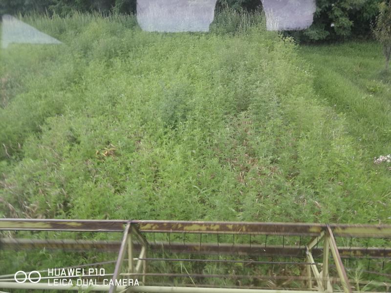

Válasz lovasnorbi #10212. hozzászólásáraGyomírtózd a széltippant!

Válasz lovasnorbi #10220. hozzászólásáraNem közvetve szemből szív levegőt a ventilátor!Meg kell kerülnie a lemezt a légáramlatnak!
Válasz medikus #10219. hozzászólásáraazt nem tudom , nem néztem . az mi célt szolgál benne ?
Válasz lovasnorbi #10212. hozzászólásáraLehet nincs benne a terelő lemez!"Belül a maszkban!"

Válasz lovasnorbi #10215. hozzászólásáraNekünk ki volt vezetve a felső szíjtárcsa tengelye, azon két gumilapát (bálázónak a hevederéből)
Válasz lovasnorbi #10215. hozzászólásáraVan egyszerűbb is,de nem olyan tökéletes!
Válasz medikus #10213. hozzászólásáragondoltam rá én is ,csak mondom hátha van valami egyszerűbb megoldás , ha tennék oda egy ékszíjjal meghajtott ventilátor szerűséget az javítana a helyzeten ?
Válasz lovasnorbi #10212. hozzászólásáraNekünk a 12-esen működött a zsalu, azt
elzárva elszokta ejteni amit rászívott főleg ha megfelelő szél is volt.
