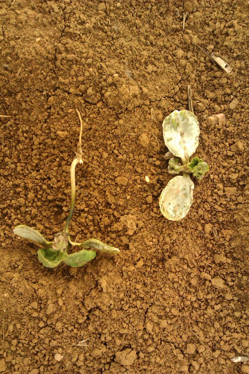

Srácok elsöre az én véleményem szerint IDEGEN- mag került a NEOMA közzé ami nem birja a pulsar-os kezelést!! És fújás után egy hétel KO az -idegen anyagnak.. Persze nem mindenütt fordúlt ez elö..De az enyém az tutira érintet ebben!! És a haver E82 is.. Úgyhogy csak óvatosan..És még anyit hogy az ország több részéröl hallani tehát nem egyedi eset!!

Nyugi nem vagy egyedül..Sok gond van az idei kelésel..És ez alól a NEOMA sem kivétel de ne általánositsunk szerintem sok gond volt talajokkal és aszárazságal is nem volt kelöen homogént a talaj szerkezet az tuti!! De nekem nem kifelyezetten csak a kelés hanem a PULSAR érzékenység ami agaszt nem tudom azt mondani hogy mind streszel és azt se hogy semmi baja..Kb olyan mintha idegen mag lenne közte..Ez lehetséges lenne??

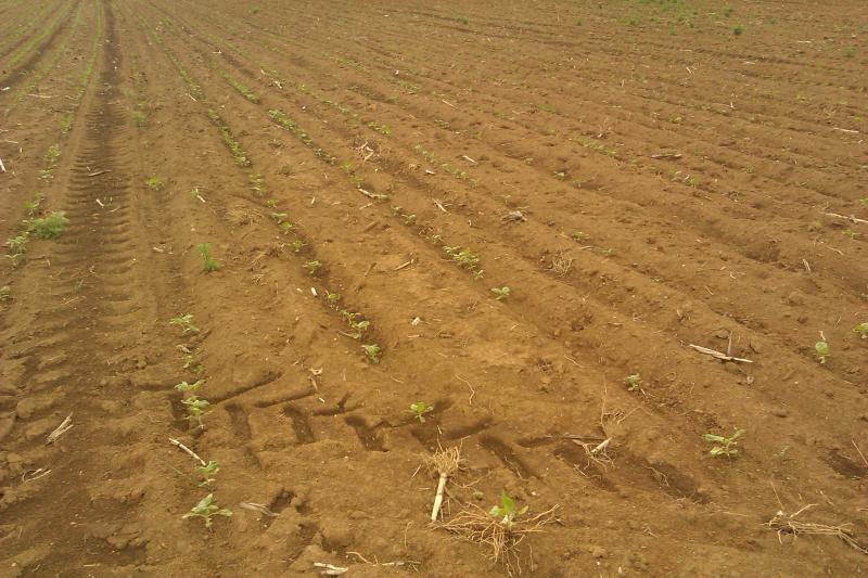

Az lenne a kérdésem,hogy miért kellhet egyenletlenül a Neoma???kapott sorba 170kg map+kálit +15kg pannon startert...robbani kellett volna...erre van 0cmtól lassan 10cm-es is.van ahol jelenleg is bujkálnak még....érthetetlen..esőt is kapott a vegyszer dual gold+racer nem fogja...me látszana a levélen de zöld nem sárgul....hétvégén lehet meg lesz a pulsarozás.....

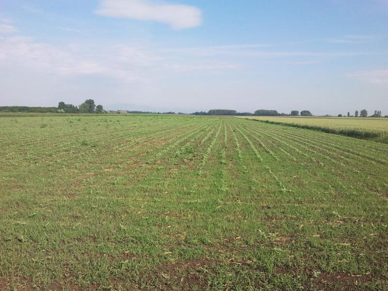

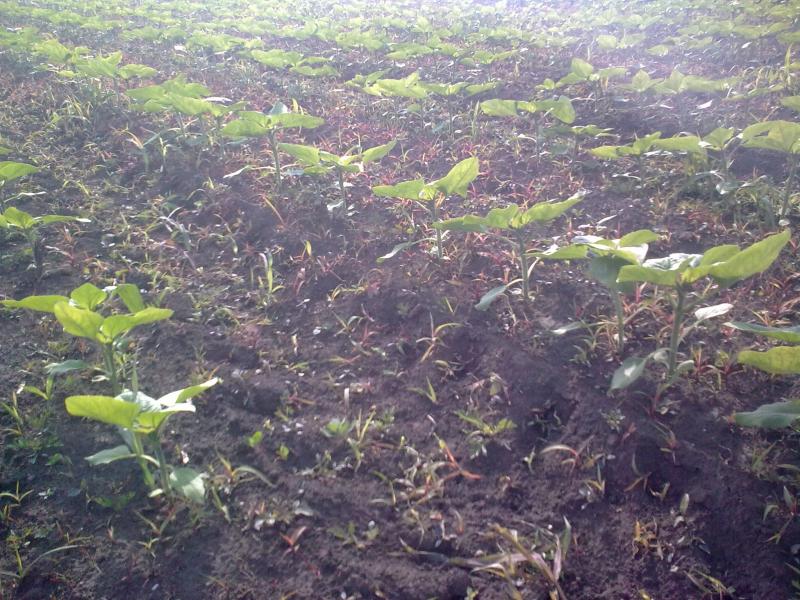

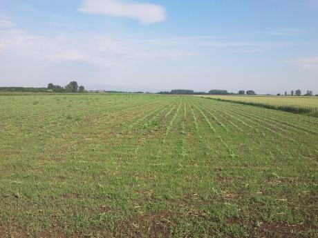

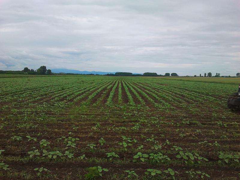

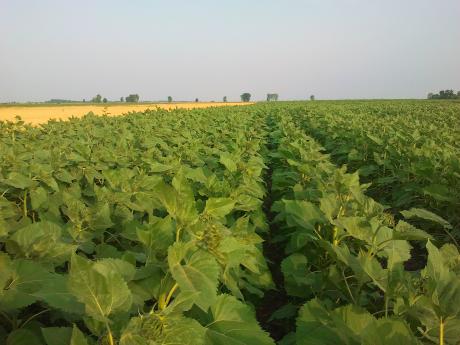

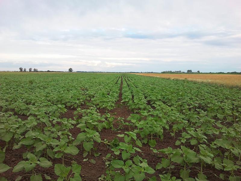

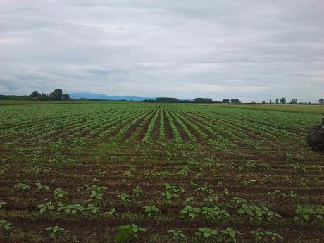

Íme néhány kép a tavalyi imi-s napráról. Remélem megnyugtat, ez csak 1,2 l/ha Pulsar-t kapott.
Időrendben: 06.02; 06.10; 06.19; 07.14
