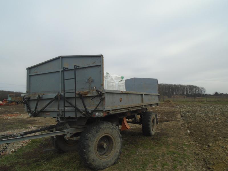

Van az interneten eladó egy hw 6011 potkocsi nagyon rossz allapotba van a felepitmenye de a vaz es a gumik jo allapotba vannak. Nincs semmi papirja. Ha ezt megvennem es bala szallitot csinalnek belole ugy kellene rá rendszám vagy nem?
Mert arba szerintem megerne mer 150000forintra hirdetik.
