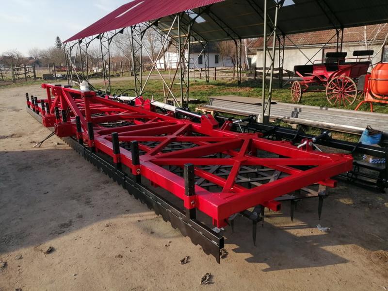

#1321 horvath.agro
2021-03-08 10:50:19
Nem saját, de egyik barátom ilyesmiket csinálgat, ha esetleg valakit érdekelne.
ez egy 9,4 méteres 40q fogas...

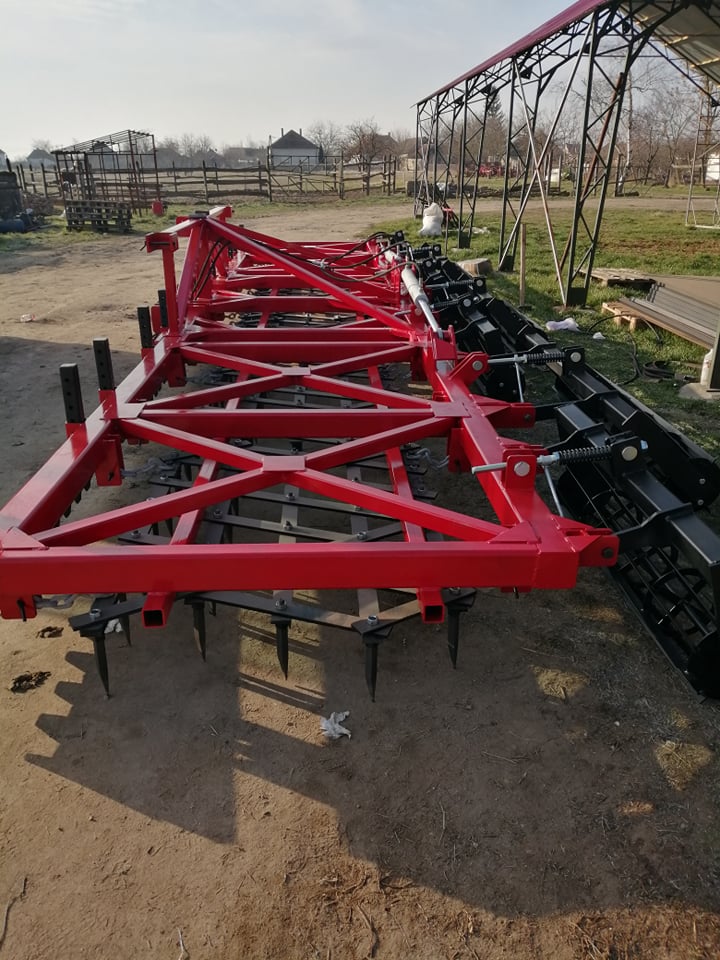

A gruber és a kompaktor és még a simító is saját készítés !

Válasz branyi6405 #1312. hozzászólásárana látom felkerült a símító is előre, remélem jól fog működni nálatok!

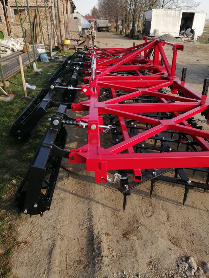

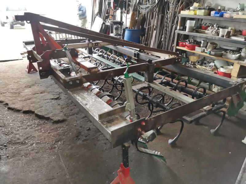

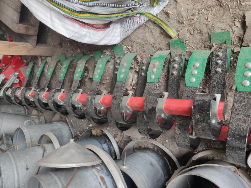

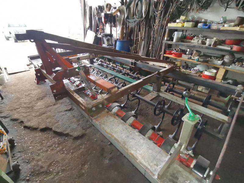

#1314 branyi6405
2021-02-21 11:10:57
#1313 branyi6405
2021-02-21 11:09:33
Bocsi de ennyit nem akartam feltölteni , de ez nekem magas ! :(
#1308 branyi6405
2021-02-21 10:30:55
Kezd alakulni !
