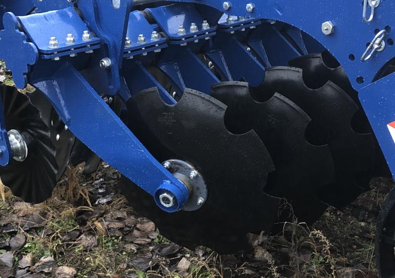

#1270 bandigh
2020-12-17 07:48:41
Válasz Marti Miklós #1267. hozzászólásáraHatározd meg, hogy mire kéne inkább. A viszonylag sík lap, függőlegesen állva, nem alányes a földnek, mint egy hagyományos tárcsa, hanem inkább oldalra megtolja a talajt. Ezáltal nem csinál nagy hantokat, apróbb talajt hagy, viszont a talajba behúzása elég gyenge, kemény talajba csak nagy önsúlynál megy bele. Ez inkább magágykészítesre, tarlóápolásra, sekély tarlóhántásra való. A függőlegesen is megdöntött gömbsüveg lapú, az meg inkább a klasszikus tárcsa munkára van, tarlóhántás, szántáselmunkálás és társai. Nyers helyzetben jobban felkapkodja a talajt. Én inkább az utóbbira használok tárcsát, így a nagy dübögő a jobb, itt.
#1269 Mf-es?
2020-12-17 07:26:14
Ez milyen minőség lehet?Valahol jobb minőségben?
#1268 Vinkó 75
2020-12-16 14:42:51
Válasz Marti Miklós #1267. hozzászólásáraA tárcsalapok másképp állnak.
#1267 Marti Miklós
2020-12-16 11:34:03
Válasz Vinkó 75 #1249. hozzászólásáraMiben más? nagyobb a tárcsák görbülete? mert azt kinéztem, h 300 mm hátrébb van a tárcsasor a Jokeren. Ez ennyit jelentene önmagában?
