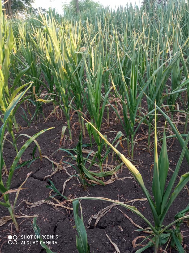

Válasz III.Gyula #20868. hozzászólásárana ezek már elég rossz képek :( így már látszik hogy régen volt eső, remélem ti is kaptok a következő 2 napba. Utána sajnos megint nem várható egy darabig
Válasz III.Gyula #20864. hozzászólásáraHa kaptok esőt szem kitelítődésre, akkor még 6-8 tonna között bármi lehet, feltéve, hogy legalább 18 sor van rajta...

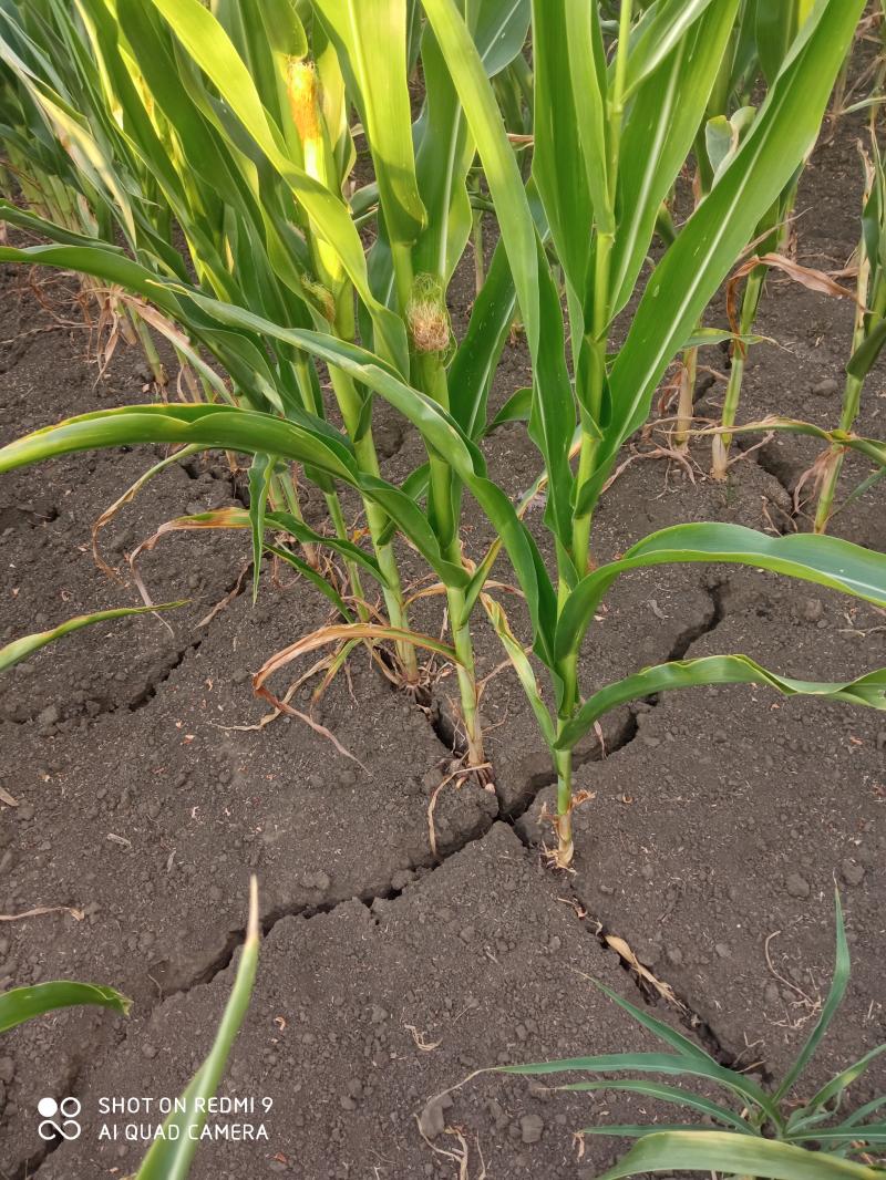

Válasz Gatti #20819. hozzászólásáraAz alsó képen látszik hogy a földed "lazítózza" magát de rendesen! Ha jön rá 50-60 mili lesz minek elinna azt, jó nagyok repedések ott is nálad!

Válasz III.Gyula #20868. hozzászólásáraNa ez gatya...
Válasz Gatti #20866. hozzászólásáraEz a forgó,de belül is vannak repedések csak nem mindenhol!

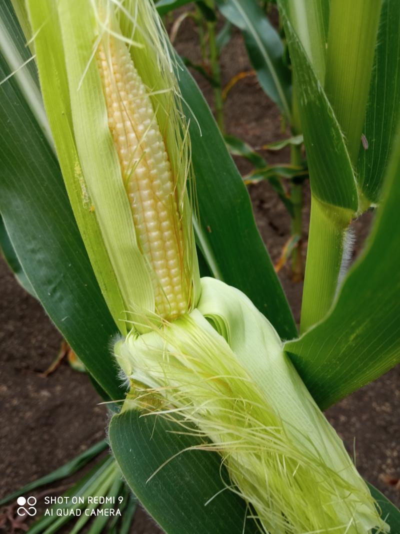

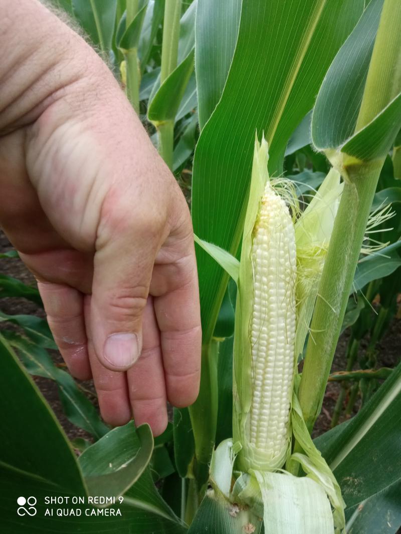

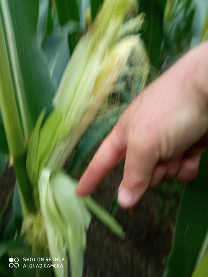

Válasz gcastle #20865. hozzászólásáraA második képen szinte fele a csövek hossza,és ebből van több.
Én 4-5tonnára saccolom,de neked legyen igazad.
Válasz III.Gyula #20864. hozzászólásáraAhhoz képest elég jól bírja és a földön repedést sem látok

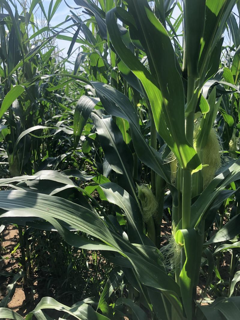

Messzebbről nem mutat rosszat,előtérben a szomszéd fenyércirok földje!

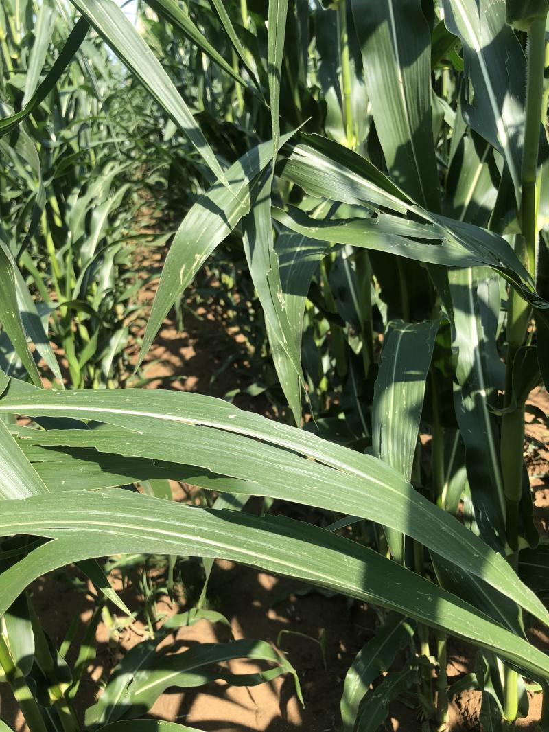

meglepte a kukoricát nálam a kukoricabogár, tapasztalt valaki ilyet idén?
