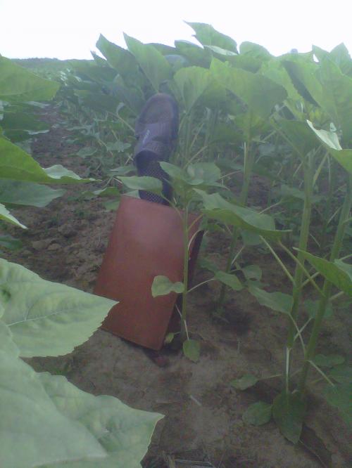

#1076 Claastra
2011-06-03 08:24:54
reggeli határszemle,a papucs 47-es smile lolsmile lolsmile lol
