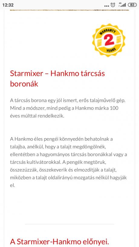

Válasz Bárány #2467. hozzászólására
Válasz Bárány #2467. hozzászólásáraErről nem hallottam. kiemelten a görgős eke rémlik ilyen formában.
Válasz RkTomi #2466. hozzászólásáraHát, lehet, hogy az én agyam meszesedik, de én úgy emlékszem, hogy a Mezőgazdasági Géptan könyvben mint magyar specialitást említik.
De simán lehet, hogy tévedek.
Válasz Bárány #2465. hozzászólásáraA Hankmo nagy márka volt régen finn gyártmány az IKR hozta be anno.
Válasz Sk Laci #2439. hozzászólásáraAz ásóborona hungarikum.
