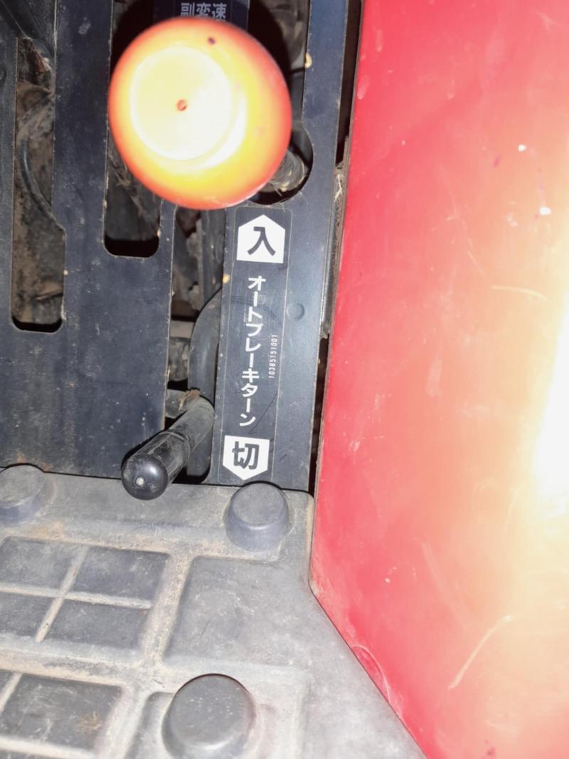

#35470 mocsencsi1
2025-07-01 21:29:36
Válasz dzs.evi #35469. hozzászólásáraA ketteslétra alak kb negyedeli a sebességet, de lehet a kardán fordulatot is?
#35469 dzs.evi
2025-06-15 12:04:16
Mitsubishi mt201
Mire való ez a kar?
#35468 dzs.evi
2025-06-15 12:02:17
Üdv Mindenkinek,
segítséget szeretnék kérni!
Mitsubishi MT201 típusú kis traktoron ez a kar mire való? Csatolom a képet.
Segítségeteket előre is köszönöm.
