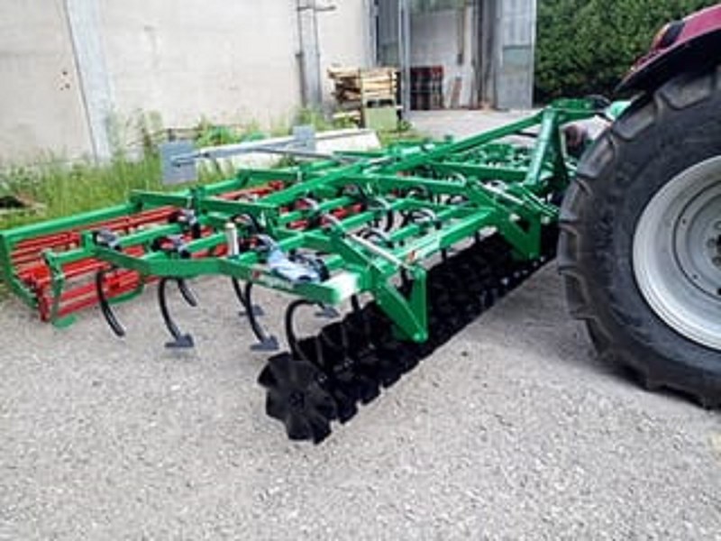

Grúbert szeretnék venni 130-140 gép után. Sajnos a kerettel vagyok mindig bajban. Főleg alapművelésre lenne használva gabonák elé.
3 gépet nézegettem
Euro-masz gruberét
Satex 3 soros grúberét
Lemken achat 13 késes vagy ehhez hasonló 13-15 késes grúbert.
Hogy látjátok jó felé kacsingatok vagy teljesen benne vagyok a málnásban?

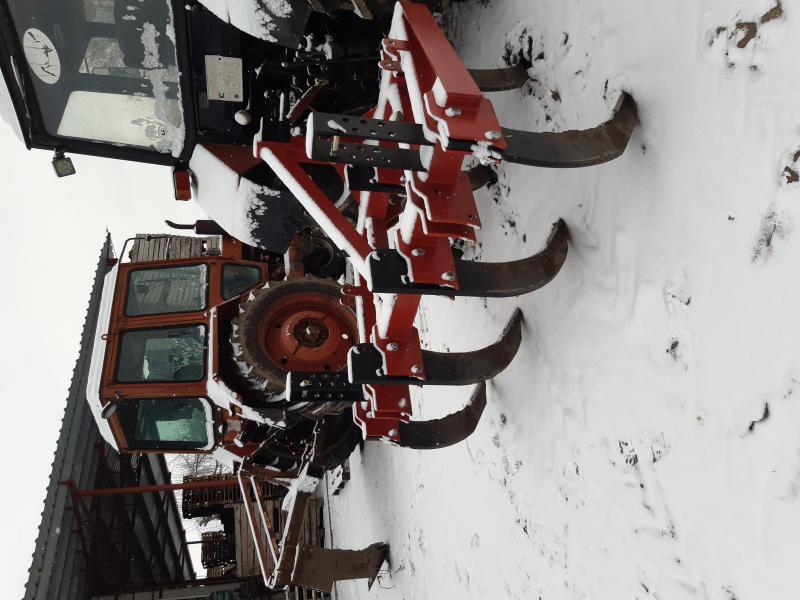

Ilyet használunk 35-40 centis lazításra,van hozzá tüskés henger is ami szinten tartja úszóban használva.
Az mtz nyögve de viszi homokon.(kép)
Viszont egy kicsit szélesebb kellene mivel ez nem viszi el a nagyobb gép nyomát.
Gruberből van olyan amit lehet ilyen mélységben is húzni? Semmi szárnyas kapa csak lándzsás kapákkal. A kapa osztás elég 25 cm-ként.
Valami ilyesmire gondolok.
https://www.agroinform.hu/aprohirdetes_adatlap/gep/talajmuvelo-gepek/ventzki-gruber-13-kapas-tarcsaval-teljesen-felujitva/h_6951392?ref=6f4f9c97
Egy ilyen Regent Terracanról mi a véleményetek? Forgatásnèlküli rendszerben működhetne?
