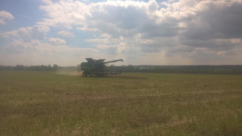

2016-08-25 06:25:47
Jó időben kicsit nedvesen,de le lett aratva!
smile thumbupcool
