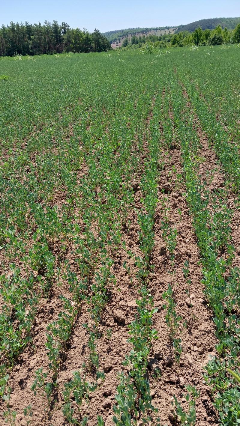

Május 14-én vetett lucerna.

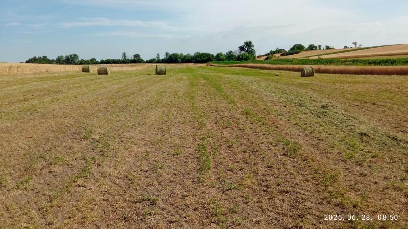

Válasz ttetudod #3227. hozzászólásáraVágd vágd vágd. Tavaly az enyém is ilyen volt, 5x lekaszáltam 10 -15 centis korában, hogy ne élje ki a vizet a gyökerzónájából. Idén első kaszálaskor 20 darab 110es bála volt hektárján, másodikon meg 8 darab.
Válasz ttetudod #3227. hozzászólásáraEnyém is ilyen sajnos. Kapna esőt szerintem kihajtana.
Tavaszi vetésű lucerna 15-20cm szárad sárgul jövőre ki fog hajtani valaki szerint?
