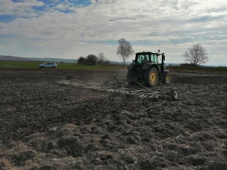

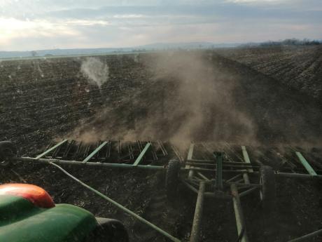

#517 Bárány
2021-04-01 19:39:03
Vetésre készen. Jobbra grubberes, balra szántásos alapművelés. Mindegyik kapott egy sor fogas+simítót február végén, és egy menet ásóboronát ma.
A grubbereset nem biztos, hogy kellett volna simítani, de annyira rondán a helyükön maradtak, soroltak a kukoricatövek, hogy féltem, az ásóborona nem boldogul velük. Ezért a fogassal kilazítottam, kicsit kiforgattam a töveket.
A szántott érezhetően puhább, és nedvesebbnek is tűnik, bár ez a nedvesebb kinézet a puhasága miatt is lehet, mivel emiatt egy-két centivel mélyebben jár benne az ásóborona.
Az Agroinform eléggé lebutítja a képeket, de talán látszik valamennyire.
