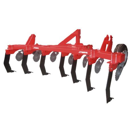

Válasz MrPoke #4873. hozzászólásáraEz ha jól megnézed kicsi jympa. 5x30as
Tehát 5kés 30as anyagból.
A két szélső kés távolsága
180cm tehát itt 40cm távolságra vannak a kések.

Válasz termelo #4867. hozzászólásárade ez becsapós, mert a jympa váza 75 cm, es és a kések 55 cm-nél nem dolgoznak mélyebben legalábbis a katalógus szerint

Pedig az csak a kicsi 5késes jympa.

Látszik a képen a mélységhatároló furatok száma, hogy hol volt előtte és hogy hol van most és mennyit lehet még állítani fel is és le is. Lefelé többet mint felfelé ez 30-60-as mélységnél jó kiindulási alap.
Valamint az is látszik h vízszintesen van a henger tartó váz és látszik h a henger alatta van.
Az már a gyártó oldaláról kiderül h 80 cm a vázmagasság van és 50 cm től kisebb henger nincs.
Ezen ok okozati összefüggésből kijön h 30 cm-re van állítva a lazító és ha 5 cm-t besúlyed a földbe akkor max 35 ig lazít
Válasz termelo #4839. hozzászólására
ameddig a kopás van a késen az 500 mm a kés orrától.
