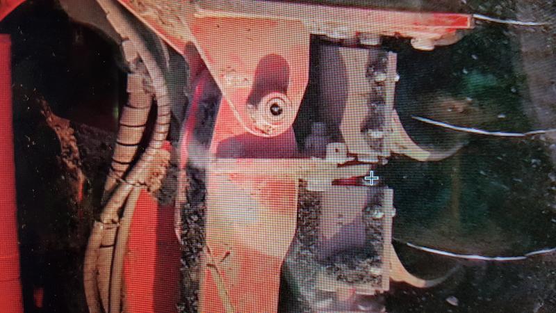

Válasz Haboczky #2843. hozzászólásáraA lapokat még vagy 4 éve a gyárbol tudták megmenteni a fiuk tölük vettük garnitúrába, csak tavaly lettek még felszerelve

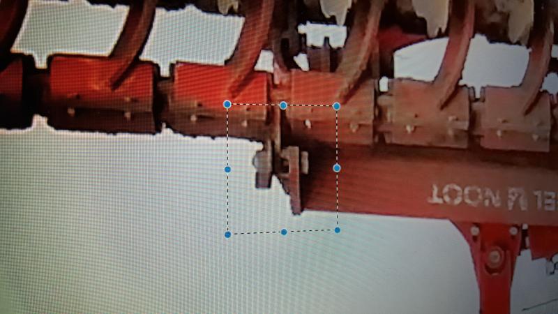

Válasz Haboczky #2841. hozzászólásáraAz egyik képen látszik hogy a tárcsa gerendely felfogatása a váz baloldalán van távtartó nélkül(610es lap),a másikon távtartóval a váz jobboldalán(510es lap).igy vágott közé a hátsó tárcsasor az elsőnek.
Válasz Haboczky #2839. hozzászólásáraNa megnéztem az 510es laphoz volt betéve a pogácsa.A 610eshez ki kell venni mert ugy vág össze egyik a másik közé.
tudnál mutatni esetleg róla képet,hogy hová kellett berakni azt a betétet,nekem most 510es van de 610eset szeretnék rá,mondjuk egyenlőre nem találok :(

Válasz Zolicsizi #2844. hozzászólásáramunkájában mit tapasztalsz? 510vs610
Válasz Zolicsizi #2842. hozzászólására
köszi,te hol szerezted be a lapot?vagy igy vetted a tárcsát?
Válasz Zolicsizi #2840. hozzászólásáraértem mennyit kellett kivenni?

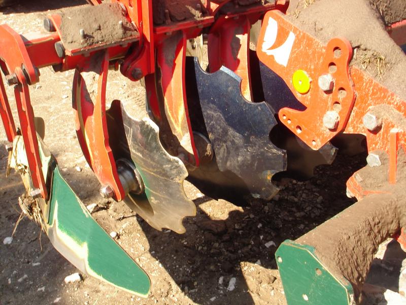

Válasz .Szabi. #2836. hozzászólásárajól is dolgozik a masina. a szélére hagytam egy 46 centis lapot, de spekizek, hogy az is kicserélem nagyra
Válasz Mézga #2835. hozzászólásáraFasza! Ilyen kell nekem is.

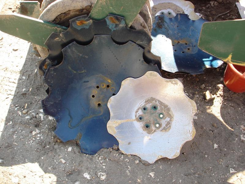

Válasz Haboczky #2829. hozzászólásárataláltam 560-as lapot. teljesen kompatibilis
