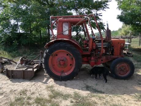

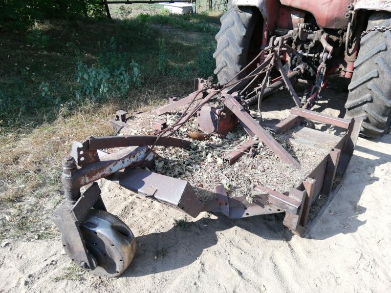

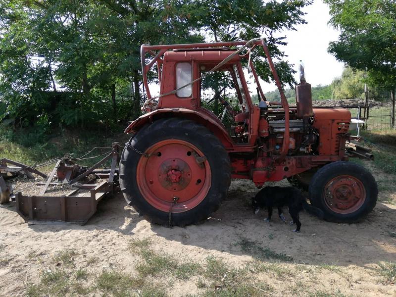

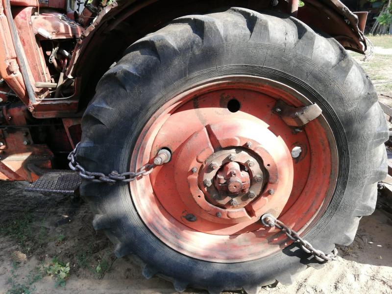

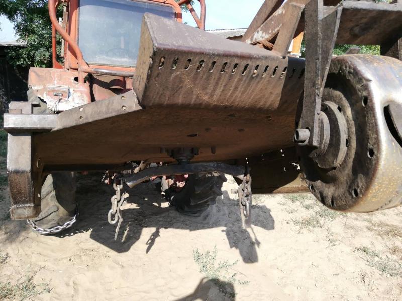

Válasz VDénes #3160. hozzászólásáraVettünk egy rz alaplapot (ez volt eladó akkor) hajtóművünk volt a többit mi csináltuk,kivéve a késtartót(azt kaptam). Látod hogy meg van erősítve mindenfelé.A "kerék" 2 felni(ukrán pót) összehegesztve. A hajtómű előtt van egy betétes kuplung(sokat számít). A késtartó nem törik el hanem egy idő után a T tengely,de ezzel a láncos késes megoldással nagyban csökkenthető a tengely hirtelen ütődése.Ha pörög nem szállok ki a traktorból(látod mit csinált a kés a "kerékkel"). A hajtómű belseje oly módon van átalakítva(saját találmány
),hogy a függőleges tengely tetejéről a menetes rész le van vágva és bele van fúrva egy 20as sűrű menetes csavar alatta pedig egy zéger gyűrű tehermentesíti az egészet.így nincs gond a letekeredő kis bu.i csavarral és nem esik szét lefelé az egész.Évek óta működik.Nem is értem miért nem így gyártják.Ruszkik által itt felejtett
harckocsi ragasztó zsírt rakok a hajtóműbe vegyítve egy kis hidró olajjal a szimering rég elszállt.Üdv.
Válasz nagypistivagyok2 #3159. hozzászólásáraEz sima rz-1.5?
Vagy full házi?
Ha a késtartó tuskót kap szakad?
Válasz VDénes #3157. hozzászólásáraNekem így működik.
