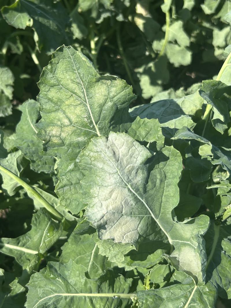

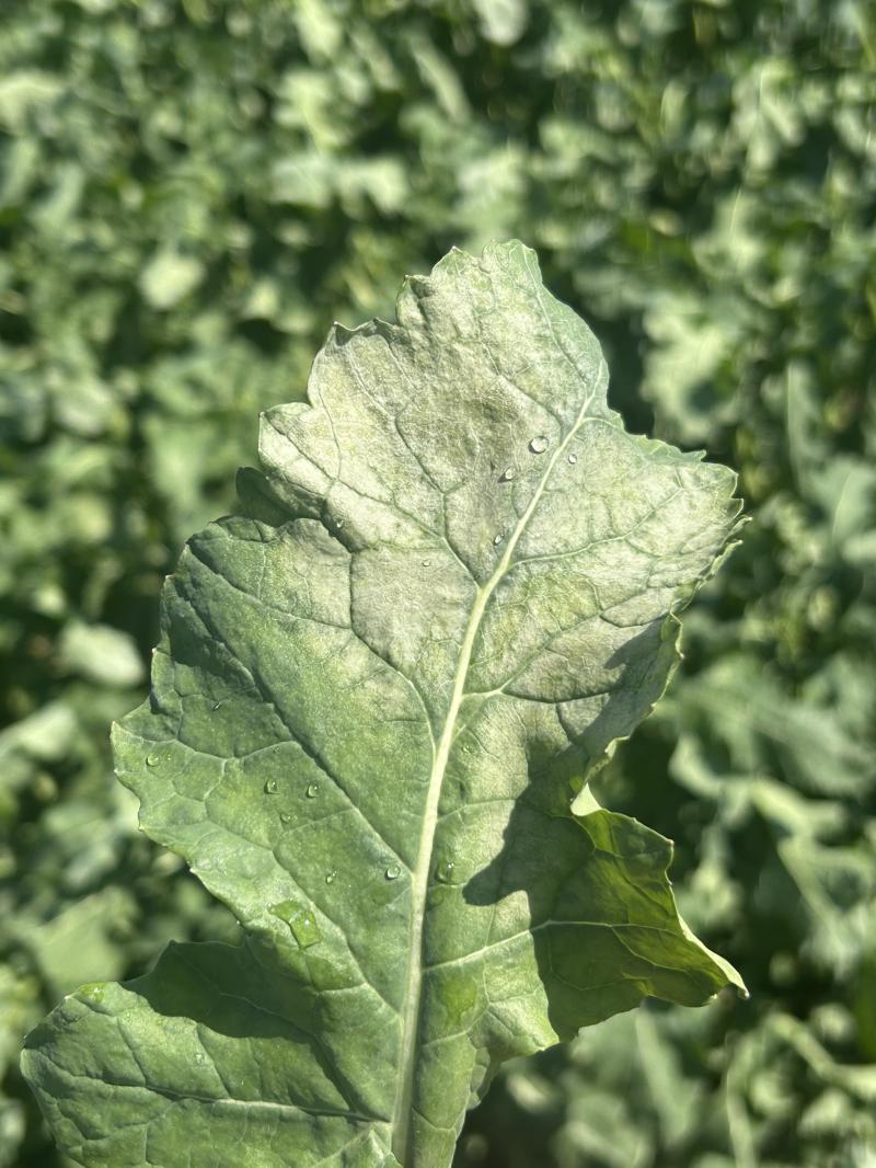

#830 RNG
2025-04-09 11:42:24
Válasz A.I. #828. hozzászólásáraEgy hónapja rovarölőszert.
#828 A.I.
2025-04-09 10:32:46
Válasz RNG #827. hozzászólásáraNem gondolom, hogy mínuszok lennének, bár Vajta függő is lehet a fagy tolerancia.
Pedig olyannak látszik képen, mint egy perzselés vagy fagyás.
Kapott esetleg valami folyékonyat mostanában, akár tápanyagot, akár növényvédőt?
#827 RNG
2025-04-09 10:10:56
Válasz A.I. #826. hozzászólására-2 / -3 körül volt a leghidegebb
#826 A.I.
2025-04-09 10:08:11
Válasz RNG #825. hozzászólásáraSzia.
Milyen hideg volt arra?
Mintha fagyás lenne.
#825 RNG
2025-04-09 10:05:44
Tudja valaki mi okozhatta a képen lévő tünetet? A levél fonákján nincs elváltozás.
