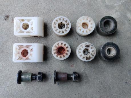

#1072 VMisi
2025-03-25 20:04:18
Válasz medikus #1067. hozzászólásáraKomplett felújítót lehet kapni 417 zloty, amit nem is sokallok, mert br. 31.000 ft-ért vettem pár hónapja csak az előre-hátra lengéscsillapítót.
https://www.ceneo.pl/140071268
Van a krampnál is.
https://www.kramp.com/shop-hu/hu/p/hosszanti-v%C3%ADzszintes-rug%C3%B3z%C3%A1s--G1096591
Nekem fém görgő van benne tűgörgővel 4 db, meg 2 db fém görgő műanyag persellyel. Most mind a 6 helyére ilyen tűgörgőst tettem.
https://www.kramp.com/shop-hu/hu/p/g%C3%B6rg%C5%91--G129886
Amúgy ahhoz képest, hogy mennyire sztárolja mindenki ezt az ülést én is többet vártam tőle.
Azt nem értem, hogy miért nincs hozzá egy csomó utángyártott alkatrész, pedig lenne rá kereslet.
Ez előre-hátra lengéscsillapítónak meg van a beszállító gyártója, cikkszáma, de így sem sikerült olcsóbban felderíteni sehol. Gondoltam rá, hogy valahol legyártatok 100 db-ot és eladom. Régebben az egyedileg legyártott 2 db gázrugó is fele annyiba került mint a gyári.
