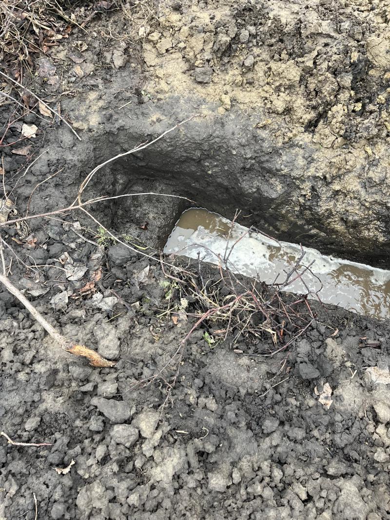

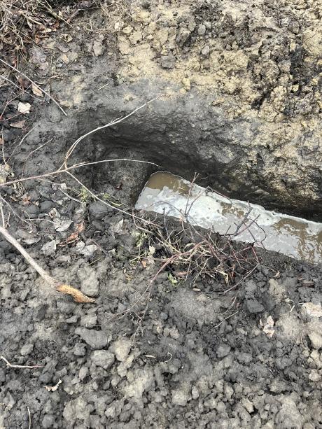

#66 Radocz
2025-12-05 05:30:20
Válasz JoseyT #5. hozzászólásáraRTamásnak!
Kátai professzor úr a talaj térfogat tömegét is mérte.
Ez a vizsgálat is kell a művelet elvégzése előtt!
Gondolom ilyet még nem mértél.
A TMMG (Netparaszt) beszélgetéseit olvasd vissza!
Vagy ha kész lesz a kiadványunk, amiről beszéltem veled talán abba is belekerül sok-sok okosság!
Megyek, mert lekésem a fürdőt.
Szép napot neked! Pont annyi esővel, amennyit szeretnél!
Ilyen volt,
400 liter víz
És hat napra el szivárgott a vízzáró réteg alá.
Ettől 50 méterre levő, 40 cm mély gödörben 60 napja nem csökken a vízállás.
Hihetetlen, de igaz.

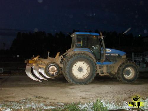

#48 JoseyT
2009-10-13 00:05:21
Válasz #42. hozzászólásra
lesz az is, csak még nem eléggé nedvesek a talajok
#47 JoseyT
2009-10-13 00:03:47
Válasz #44. hozzászólásra
ezen szinglivázas modell tulajdonképpen 10-25 fokig billenthető, mivel egy tengelyen van függesztve a gép.
igy függetlenül, h milyen kötöttségű talajon dolgozol könnyedén belekap a földbe.

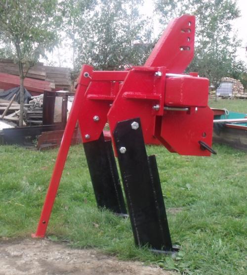

#40 Június Cézár
2009-10-12 23:55:48
Válasz #33. hozzászólásra
Hán nekem 1általán nem jutna eszembe 1 gyári gép arról a taknyolt varratokról.

#30 Június Cézár
2009-10-12 23:45:18
Válasz #29. hozzászólásra
Hát ez tényleg randa 1 barkács hegesztés.
Nem tört szét?
Vagy még nem próbáltad?
(igaz nincs is traktorod)

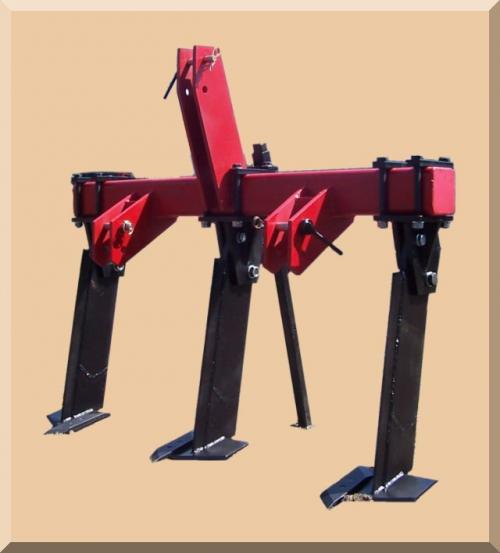

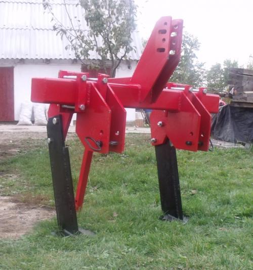

Az altalajművelőknek mindig sekélyebb a késszögük, mint a lazítókénak.
#23 JoseyT
2009-09-05 08:40:17
Válasz #21. hozzászólásra
1. a piros lazító kicsit hanyatt dőlve áll megtámasztva
2. a piros lazító egy altalajművelő
3. a pirosnak a szingligerendán oda forditod a 3. ponttal a kés dőlésszögét ahová akarod
4. a sárga viszont egy altalajlazító
5. a sárgának ha magad felé billented a 3. pontot, akkor csak az első kés fog billenni, a többiek kiemelkednek.
6. az Agrisemnél van késpozicionáló rurat, amely függvényében 2 fokozatban használható az eszköz.
7. a piros lazítónak olyan a munkája, hogy első pillantásra észre sem lehet venni, de ha a müvel területre beugrassz akkor beszakad alattad a talaj
