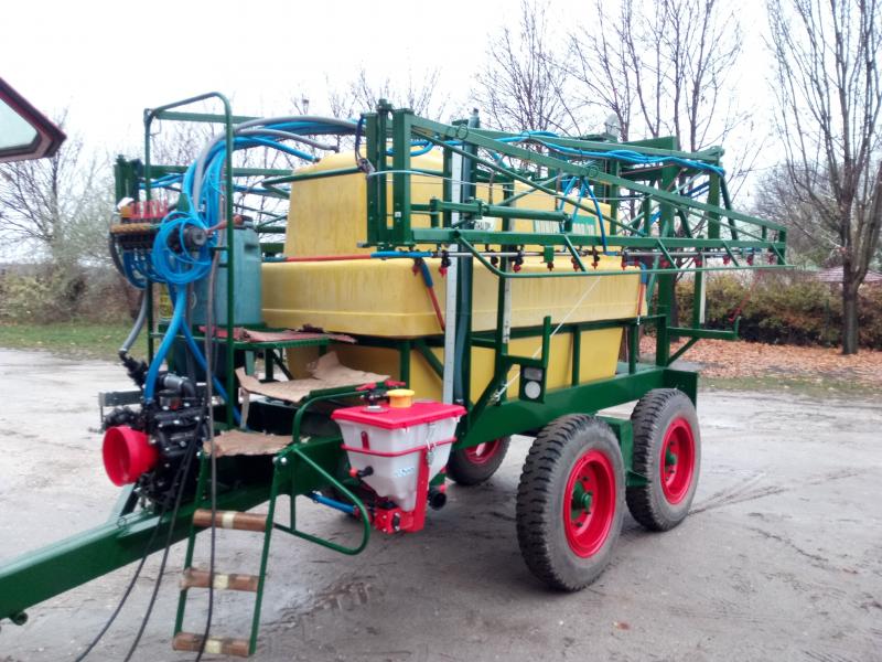

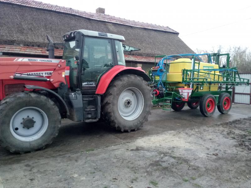

Válasz Berkó_ #20554. hozzászólásáraFaca
de mondjátok meg(most látok életemben először tandem kerekest) mivel jobb mint a nagy kerekes ??
Válasz Bárány #20555. hozzászólásáraVagy mondhattam volna akár a Mikulást is. Jól viselkedtél, így virgács helyett mást kapsz, de mit?
Válasz Berkó_ #20554. hozzászólásáraSzupi! Mi péz vót?
Válasz Berkó_ #20554. hozzászólásáraKirály!
(Hamarosan hozzám is jön!
Előrehozott Jézuska!

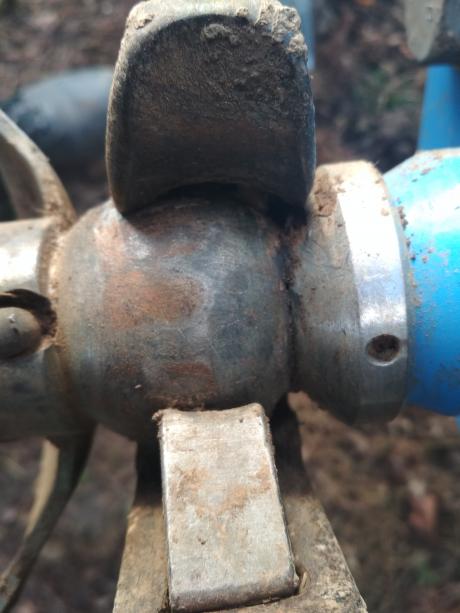

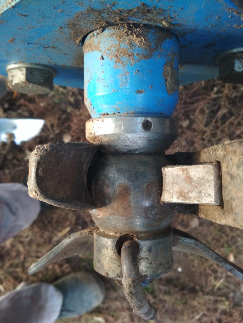

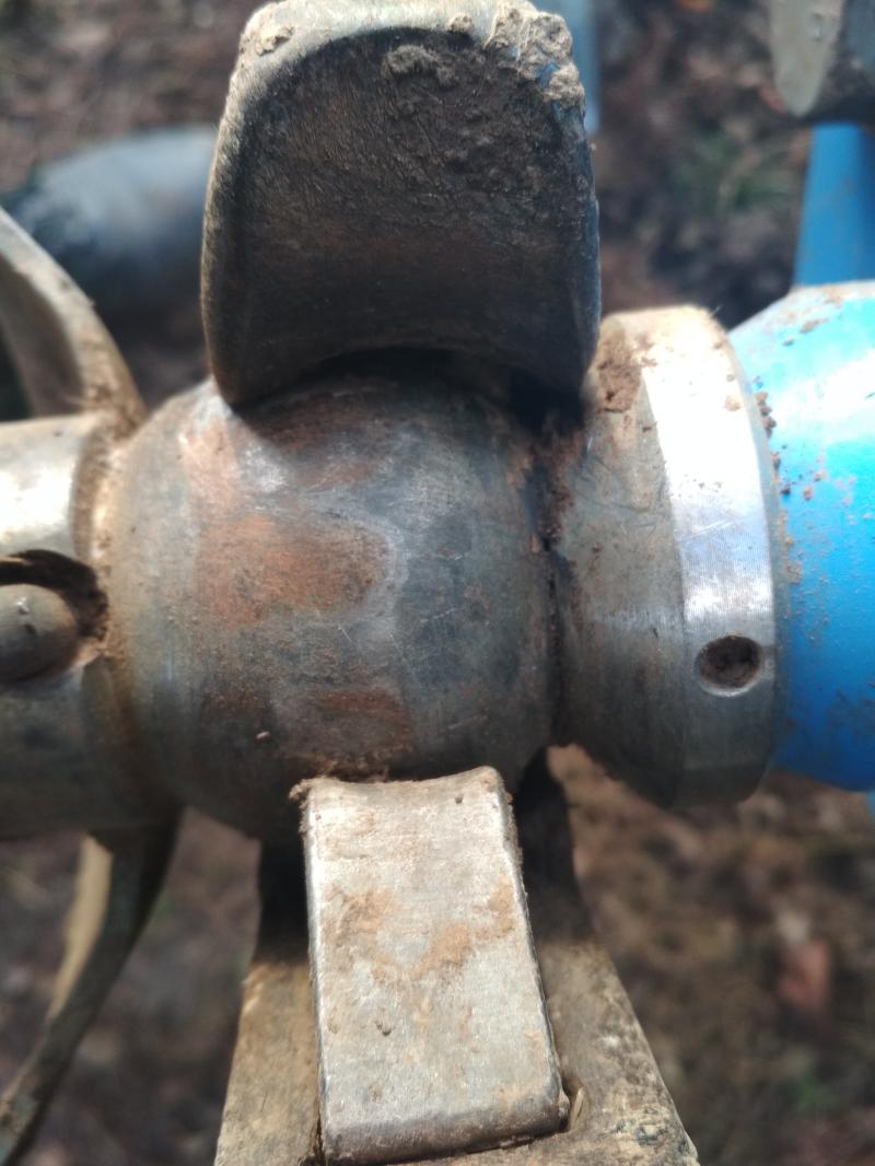

Válasz F-A-R-M-E-R \ #20537. hozzászólásáraez rendesen elkopott!egyértelmű,hogy amit multkor beszéltünk,ettől van az a nagy morgolódás,valamit csinájj vele sos.-be!

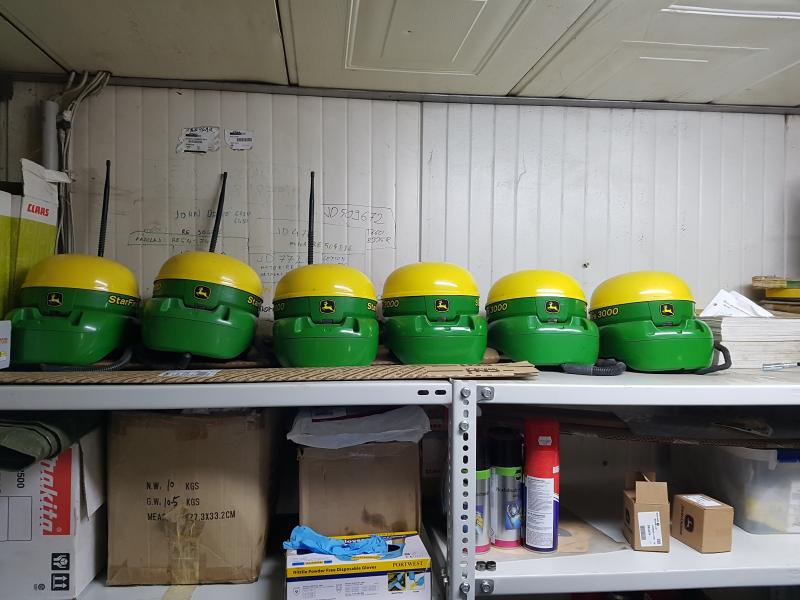

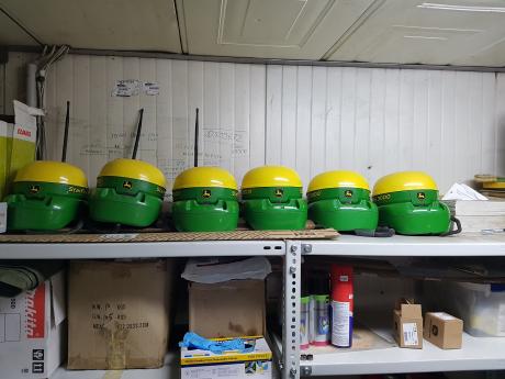

Válasz blink #20547. hozzászólására137 db
Válasz blink #20547. hozzászólásáraNem hozzám jött...
Válasz blink #20547. hozzászólásáraCsak az a jó kis NDK levehető ajtós , csak az lenne egyszer az a jó kis E5...

Válasz F-A-R-M-E-R \ #20537. hozzászólásáraEzeket a kampókat nagyon gyorsan cseréld le, ha jót akarsz! Nekünk kicsúszott oldalra az egyik kar, leesett a munkagép, akkora szerencsénk volt, hogy nem lett komolyabb gebasz belőle, hogy ihaj! A felhegesztést meg egyben letörte, ahogy vergődött oldalra, pedig másokhoz képest tatásan közlekedünk. Vettem is gyorsan 2 új véget.
Válasz Sötét Paraszt #20545. hozzászólásáraMűködnie kellene ennek a megoldásnak mint régen most is, ha értelmes anyagból volna mint azelőtt...
https://www.youtube.com/watch?time_continue=125&v=45GLPVb560U
Válasz Sötét Paraszt #20545. hozzászólásáraHengeresen hogy lengene ki oldalra ?
Biztos koptatja az oldal lengés is valamennyire,de hírből sem annyira mint a táblavégi emelések a fix golyón.
Válasz mtz1221 #20540. hozzászólásáraoszt mikó kileng oldalra akkó nem koptatja?
mé gömb alakú az egyátalán mé nem hengeres a kapcsolórész?
Válasz csoppika #20542. hozzászólásáraAz igen,biztos árulnak hegeszthető v horgokat is.
Válasz .Szabi #20541. hozzászólásáraÉn csináltattam esztergályossal,hogy könnyebb legyen a felkapcsolás. )=( kb ilyen alakúakra,amennyit a tengely kiad.A golyó meg
Válasz mtz1221 #20540. hozzászólásáraNos a gyártók bacnak rá... Itt az új ekékhez van ráesztergált golyós vonó/függesztő tengely is...
Válasz mtz1221 #20540. hozzászólásáraalátétet lehet venni, vagy csináltad?

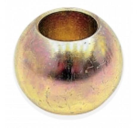

Válasz F-A-R-M-E-R \ #20537. hozzászólásáraNekem azt mondták hogy sima golyót használjak a két oldalán alátéttel.Akkor a tengelyen forog a golyó,és nem a vonóhorogban.

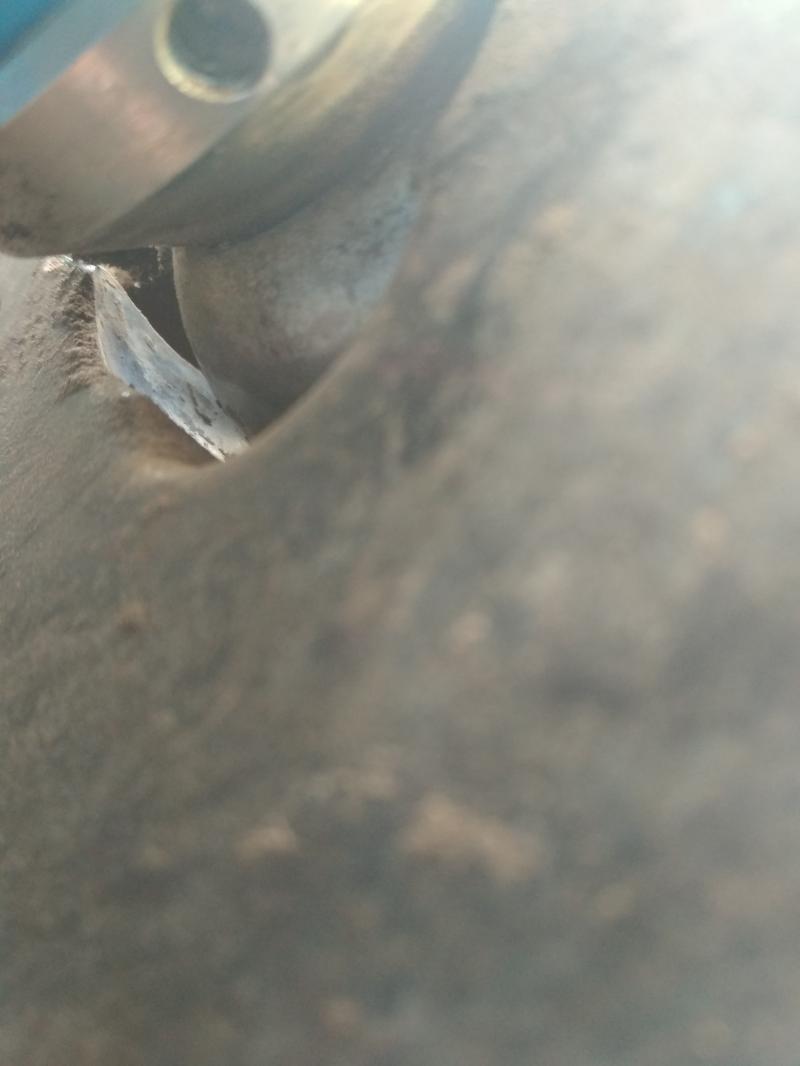

Válasz F-A-R-M-E-R \ #20537. hozzászólásáraNálam is ugyan ez a helyzet de nekem egyenlőre megoldódott azzal, hogy megfordítottam a szárnyas csazlakozó golyót hogy befele legyen a szárnyas része. Csak ehez az kell, hogy elég hosszú legyen a csap hogy még a golyó után be tudd rakni a rugósbiztit.
Na ezen a kèpen jól látszik a kopás a v.horgon, megpróbálom felhegeszteni, ès talán akkor nem bújik ki oldalra ès nem ugrik vissza akkora ütèssel
