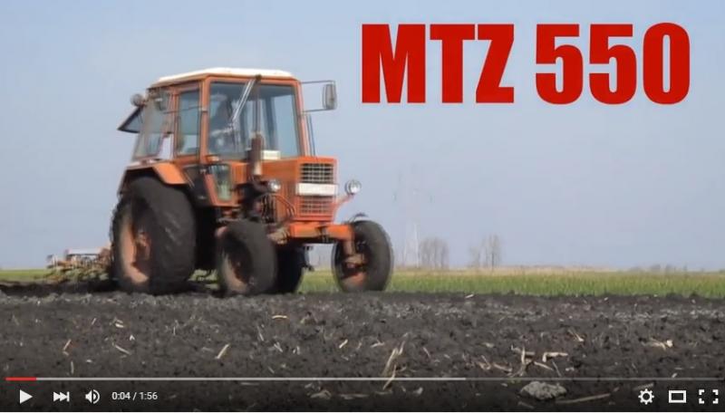

MTZ 550 talajmunka klikk ide a video lejátszásához

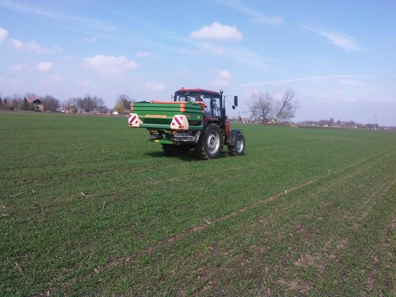

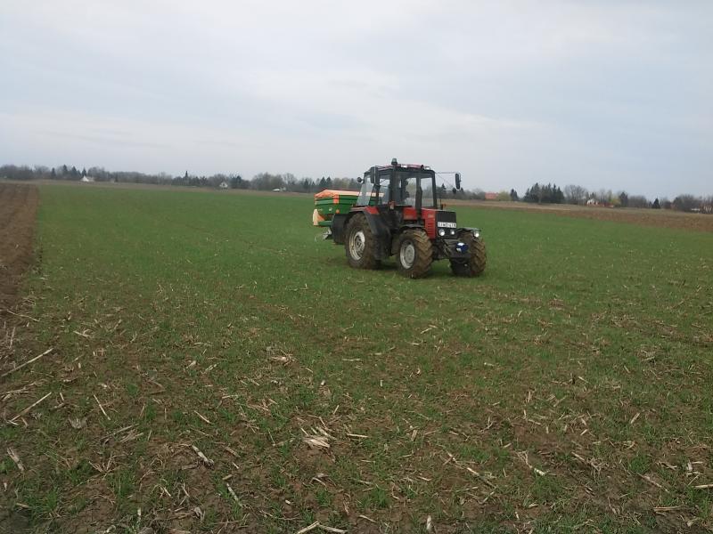

műtrágya 1/12-e elszórva
Műtrágya a területek 2/3 án elszórva!
1/3 án bokrosító hengerezés pipa!
