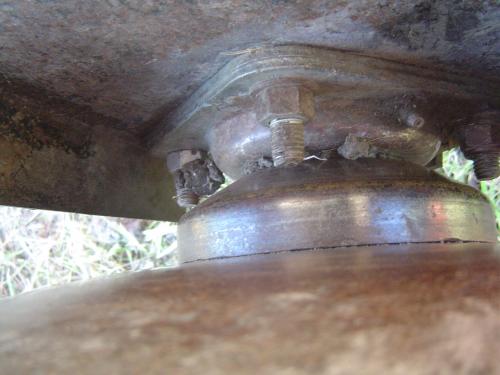

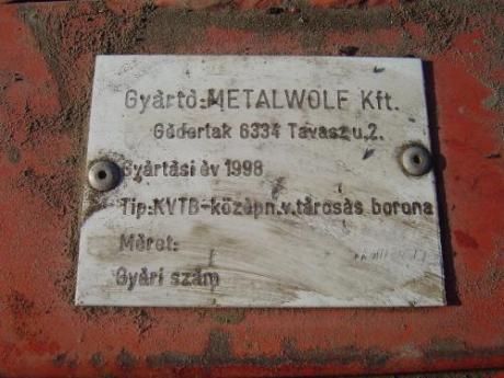

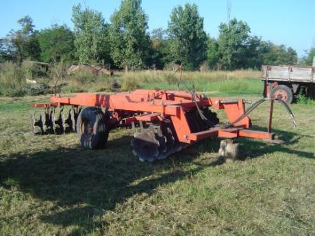

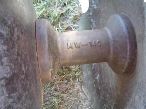

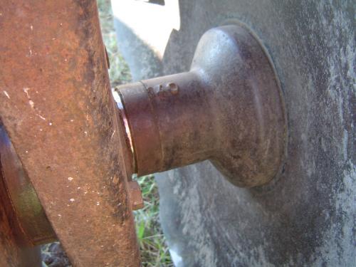

Valakinek nincs véletlen elfekvőben Metalwolfos tárcsához MW-140 tipusú 30as tengelyre, távtartója ill. csapágyat közrefogó félt távtartók?
Állítólag a Metalwolf ilyet soha nem is gyártott
Akkor most nekem mim van??

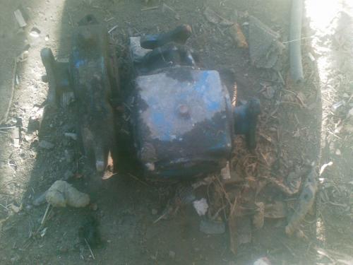

erős a gyanum,hogy NDK és talán a 442 bálázóé.
Sziasztok! Nem tudja valaki veletlenul, hogy milyen hajtomu ez?

Válasz #768. hozzászólásra
Ez valóban metalwolf, csak a távtartó az régi tipus lehet, nekem a régi kistárcsán van ez a távtartó, de megnézem neked, és irok. az dereng hogy még a kxt tárcsán is ez van!!!

pls valami tipp
