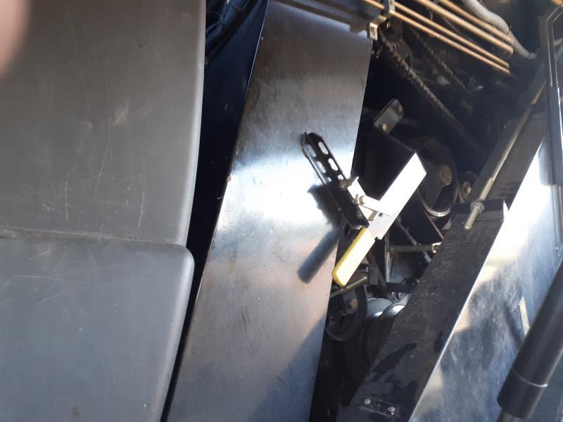

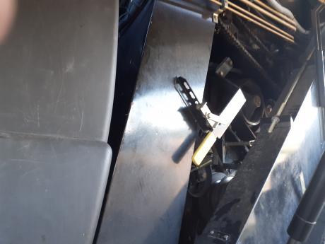

Válasz lala #1101. hozzászólásárafeljebb raktuk de csak beleér a kőfogólemezbe.10 éves nincs valakinek hasonló gépe?esetleg letudná fotózni a kőgyűjtőt?szerintem ott valami hajlás.Amikor felhajtom szinte üti a lemezt,
#1101 lala
2024-09-16 19:55:08
Válasz lac* #1100. hozzászólásáranem volt levéve de holnap ránézek:köszönöm a tippeket
#1100 lac*
2024-09-16 19:49:21
Válasz lala #1099. hozzászólásáraAzért ránéznék,hogy a vázhoz képest alul vagy felül van rögzítve a kőgyüjtő.Felül kell lennie
#1099 lala
2024-09-16 19:46:00
Válasz lac* #1098. hozzászólásáraNem lett levéve, kicsit tanácstalan mindenki.felül ahol hozzáér a dobkosárhoz van 1 állítható lemezke,lehet az kopott volna annyit? hogy közelebb engedi a kőgyüjtó belső lemezét?
#1098 lac*
2024-09-16 19:23:42
Válasz lala #1097. hozzászólásáraNem vettétek ki a kőgyűjtőt? Lehet,hogy a 2×2 M8-as csavarral a váznál alulra került a kőgyüjtő, emiatt lejjebb van, és ezért szaggatja a gumit.
#1097 lala
2024-09-16 18:48:58
Válasz SzikiSzokeveny #1096. hozzászólásáraKöszönöm holnap ránézek.
#1096 SzikiSzokeveny
2024-09-16 18:42:47
Válasz lala #1094. hozzászólásáraIgen a köröm is összecsúszik de oldalt a két U alak lehet felécsúszik a sínnek.
#1095 SzikiSzokeveny
2024-09-16 18:41:18
Válasz lala #1093. hozzászólásáraA váz belső oldalain van egy egy sín. Azon kell betolni a toldatot, nem? Lehet felémegy a sínnek de a rögzítőcsavar mégis bekap a helyére. a tálca gumilemez vége viszont már túl magasan lesz. Nagytestvérével jártam így, csak kosárcserénél észrevettem és nem indultam el vele.
#1094 lala
2024-09-16 18:35:04
Válasz lala #1093. hozzászólásáraAmikor összetolom alul körmösen csúszik össze.
#1092 SzikiSzokeveny
2024-09-16 18:26:05
Válasz lala #1091. hozzászólásáraHülye kérdés de nem csúszik felé a sínnek mikor összerakjátok? Én úgy emlékszem, hogy ezt rosszul is össze lehetett rakni, úgy hogy észre sem vetted.

Sziasztok kis segítséget kérek adva van egy cx5080 kombájn aminek a gyűjtőasztala bontható,első része folyamatosan beleér a kőgyűjtő fedőlemezbe emiatt mindig leszaggatja a rajta lévő gumilemezt.Most már egyre gyakrabban csinálja.A szilentek cserélve lettek.Valakinek volt már hasonló problémája?Agrotek nem tudja mi lehet.

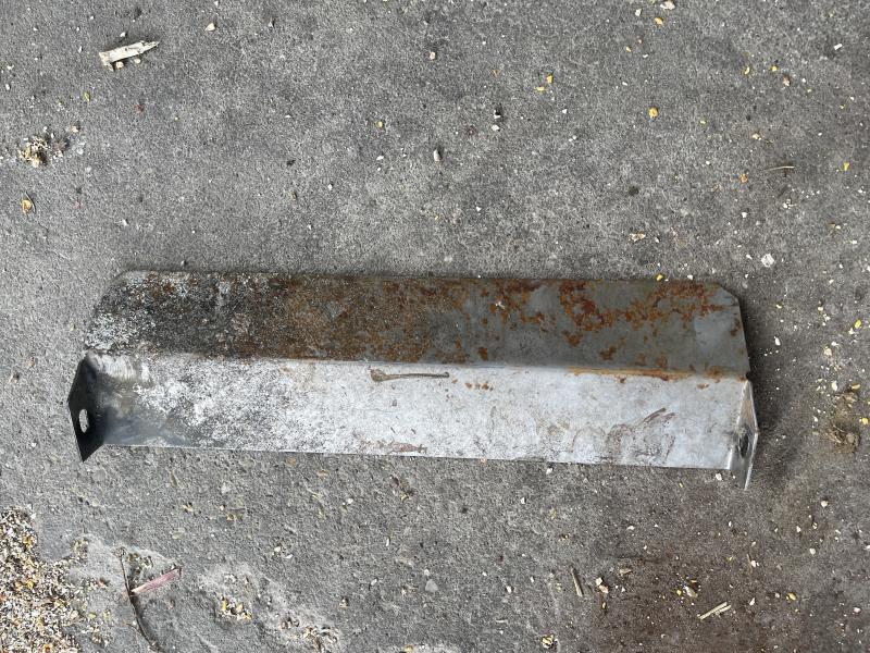

Válasz határjáró #1083. hozzászólásáraKb 30-40cm hosszú 10-15 cm széles és középen megvan hajlítva
#1083 határjáró
2022-06-01 12:16:48
Válasz balazoooo #1082. hozzászólásáraIgy kép alapján nehéz belőni, kb milyen nagy ez a lemez darab? Így elsőre nem igazán ugrik be, hogy hova való ha egyáltalán a CX 5 van ilyen.

Megtudnátok mondani hova való ez a lemez:(cx6.90)
