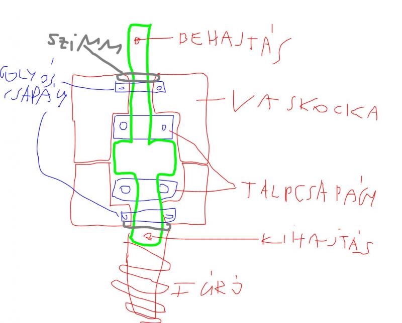

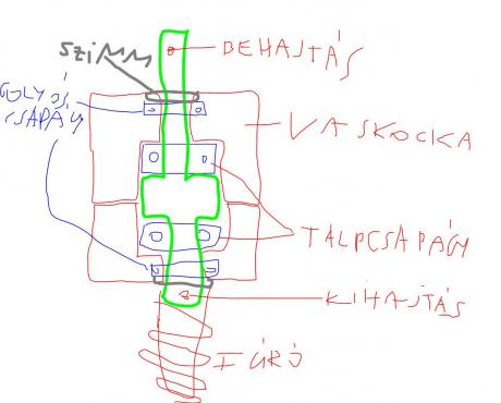

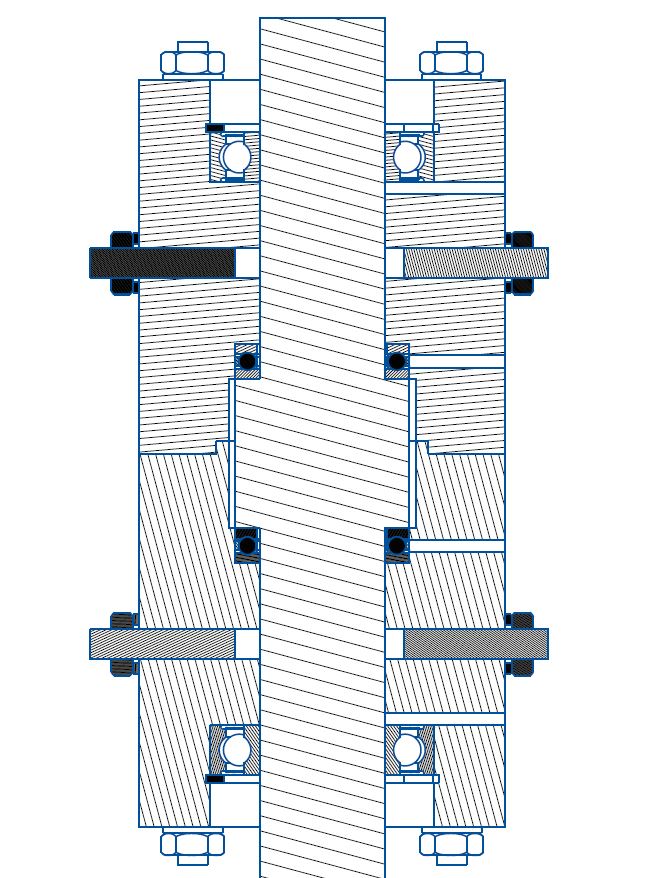

#95 envagyok2
2021-02-09 19:56:35
én ilyesmire gondolok, hogy így két talpcsapágy közé befogni egy tengelyt, és ezt a kockát már lehet így emelgetni meg nyomni lefelé.
ennek forognia kell 2-300-at, nagy kérdés, hogy ide a zsírzás elég (tegyük fel napjába ahány sörre megállok, annyiszor nyomok is bele), vagy olajfürdő kell? csapágyas oldalon ilyet olvastam, hogy egy ilyen talpcsapágynak több ezres fordulatig is elég a zsízés, és csak a fölött kell olaj...
azért érdekes, mert zsírra nyilván egyszerűbb megcsinálni, és kisebb is lehet, nem kell tér az olajnak.
#94 envagyok2
2021-02-09 19:52:01
Válasz .Richard. #92. hozzászólásáraitt is ez a kérdés, hogy lehet kiemelni, hogy van megtámasztva a hajtott tengely, hogy nem húzod ki a diffiházból, amikor kiemeled? azért az nem arra van tervezve, hogy több száz kg-val cibálod kifelé...
