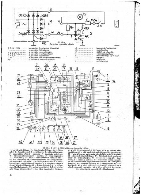

Olyna kérdésem lenne hogy valki 12045-hez vezetékelis rajzot tudna adni?
