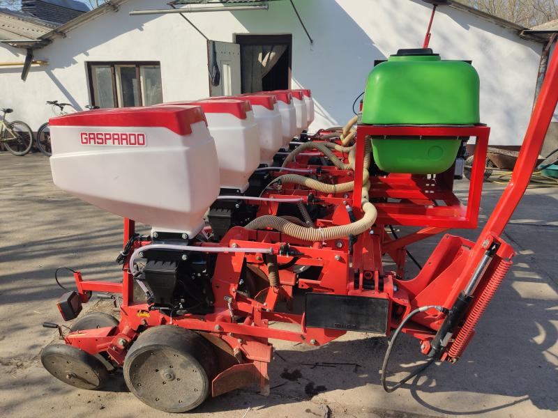

Elkészült és várja az új gazdáját:
https://www.agroinform.hu/aprohirdetes_adatlap/gep/vetogep-ulteto-palantazo-gep/precision-planting-monosem-vetogep/h_7131663?ref=e78f0930

#226 horvath.agro
2021-03-22 20:42:35
Válasz tajbor89 #225. hozzászólásárajaaaa, csak szar a csapagy, nem volt kedvem szetszedni.
#225 tajbor89
2021-03-22 20:26:57
Válasz horvath.agro #224. hozzászólásáraMikor elindult a gép a jobb szele valamit bekapott és turta a földet
#224 horvath.agro
2021-03-22 19:57:24
Válasz tajbor89 #223. hozzászólásáraezt most nem értem, mire gondolsz?
#223 tajbor89
2021-03-22 18:06:56
Válasz horvath.agro #220. hozzászólásáraJobb szélső zárókerék jól becsípte... smile oops

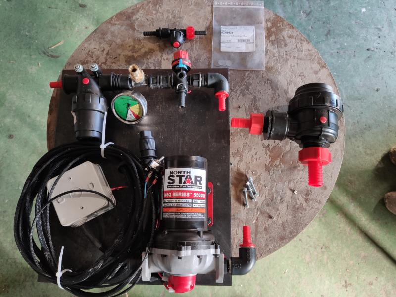

#222 horvath.agro
2021-03-22 17:31:17
Válasz sgaguitars #221. hozzászólására2x200 literes tartály, szűrők, 12v szivattyú, sima 13mm gumicső, T elosztók kocsikhoz, csepegésgátlók amibe dozírlapka kerül, innen pedig le van vezetve a magnyomó kerekek elé a magárokba. a ki be kapcs egyelőre csak egy billenőkapcsolóval történik amit a fülkébe raktam
#221 sgaguitars
2021-03-22 07:26:54
Válasz horvath.agro #220. hozzászólásáraa folyékony műtrágya kijuttató átalakítást egyszer leírhatnád pontosan, ezen agyalok én is. köszi!
#220 horvath.agro
2021-03-20 21:27:21
ezt szerettem volna
#219 horvath.agro
2021-03-20 21:25:50
Válasz horvath.agro #218. hozzászólásáranem ezt akartam beilleszteni...
#218 horvath.agro
2021-03-20 21:25:08
én ehez annyit tennék hozzá, hogy a pp. nem mindegy mire van ráépítve. a videóban látni fogjátok hogy a pp. irdatlan pontos, de a gaspardo vetőgép kevés neki, se a maglehelyezés, se a visszazárás, se a mélység nem egyenletes.
ezért fogom jd vetőgépre cserélni.
