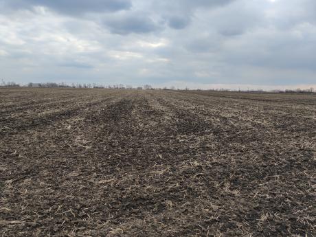

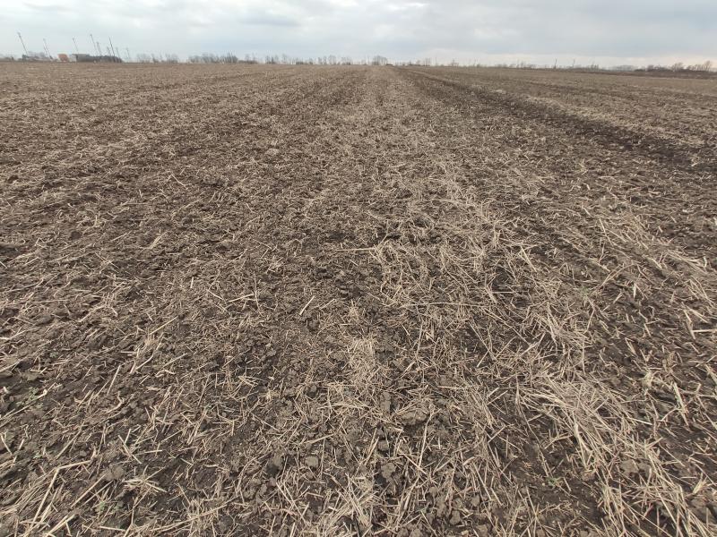

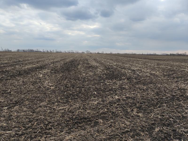

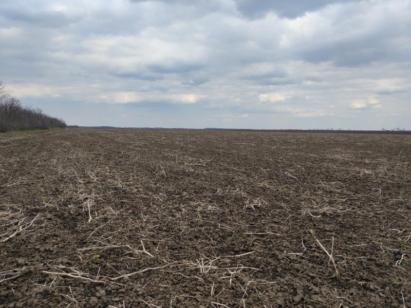

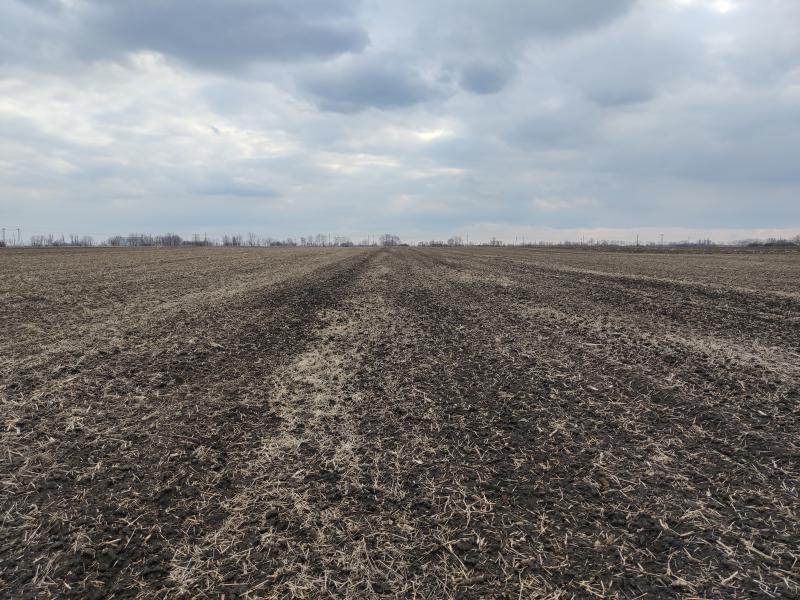

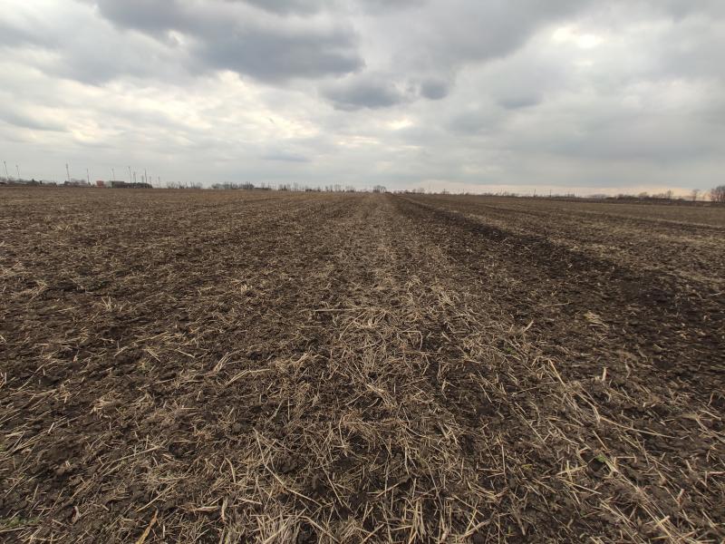

Válasz VMisi #48. hozzászólásárasehol, nincs... ennyi van amit látsz a képeken.

Válasz horvath.agro #47. hozzászólásáraAkkor hol vannak a gyomok, árvakelések?

#43 horvath.agro
2021-03-24 14:38:24
Válasz agrid #42. hozzászólására8 éve nem szántok, 3 éve mintill.
idén a striptill takarónövény kombót akarom kipróbálni.

#41 horvath.agro
2021-03-24 14:15:41
Válasz agrid #39. hozzászólásáranezd meg az en tablaim, azok mintillesek. aratas utan 1 sor rt kaptak 5 centin, azota semmit.
pocok nincs tobb mint szantottban, a gyomkontrollnak pedig ido kell mire kialakul
