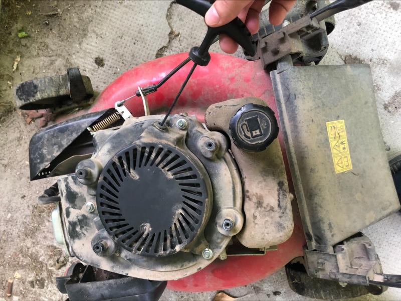

#51 psfanka
2022-06-08 16:31:44
Kicseréltem a gyertyát, indult elsőre jó volt nyírtam, majd útána még be inditottam több alkalommal is indult.
az erőséget lejebb vettem ( a rugot feljebb akasztottam, hogy ne egyen sok benzint)
indult de aztán fehéren füstölt, de nem állt le majd én le állitottam.
útána 5 perc múlva inditanám be, és nem birom a zzinort kihuzni, meg mintha kompresszio se lenne de pasz mert 5-8 cm nél többet nem jön a zsinor, ha meg véletlen jön akkor ilyen kattogos hang.
illetve mintha valami alkatrész feljebb csuszott volna.
csatoltam képeket fff

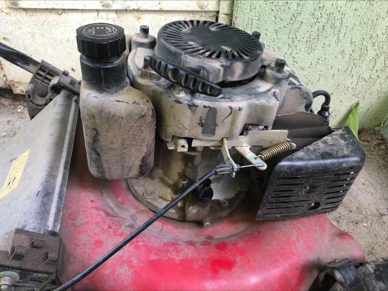

#35 Maszek Zs
2022-05-06 20:07:46
JÓ LETT!!!!! Szétszedtem a karbit kipucoltam. Rengeteg kosz volt benne!! De most jó!!!
Köszönöm mindenkinek a segítő hozzászolásokat!!!!!!!!!

#32 Maszek Zs
2022-05-05 15:59:45
Válasz Gumóka #30. hozzászólásáraÉn is ráhozom a szívbajt 5kg kalapáccsal!!!!!smile thumbup
Egyszer egy bácsi szólt,hogy nem pörög ki a rotakapája.
Annak úgy volt a gázkar mikor ráhúztad teljesen ott volt a szivató. Azt az öregnek alig tudtam elmagyarázni ne húzza annyira rá.(azt mondta oda kell neki húzni mert nem pörög annyira.)
Mikor félóráig magyaráztam meg untam mondtam csinálja.
El indult vele visszább löktem a kart az öreg nem győzött szaladni utána!!!!!smile thumbupsmile thumbup
#31 Maszek Zs
2022-05-05 15:51:04
Válasz Maszek Zs #29. hozzászólásáraKülönben meg olyat csinál,hogy mikor be indul. Először nem is venni észre. De kis idő után egyre rosszabb lesz. Majdnem le áll (lassúl a főtengely nincs akkora hűtés) a szabályzó rá huzza neki gázt. Felpörög üzemi fordulatra akkor rögtön elveszi a gázt. Azt újra majdnem lefulad teljesen........
De mikor kezd felpörögni feketés füst jön ki belőle. És egy ilyen 2 perc járás után ki veszem a gyertyát tiszta korom.

#19 Maszek Zs
2022-05-04 21:44:47
Válasz .Richard. #18. hozzászólásáraKöszi neked is. le veszem a légszűrőt akkor is ezt csinálja. De kifujatom amúgy is mindig.
