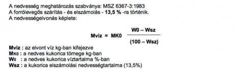

#38 #bandi
2022-09-24 21:14:29
Válasz vadász74 #36. hozzászólásáraTe úgy számolsz, hogy ha nullára leszárítod, akkor marad 80 kiló szárazanyagod, ahoz hozzábotítasz 13 kiló vizet és lesz 93 kiló terméked, 13 as vízzel. Csak ha a 93 kiló “13-as” kukoricának újfent megnézed a száraznyagtartalmát, annak is 80-nak kéne lennie, elvileg.
Tehát, 93x 0,87= 80,91
Pedig 80-nak kéne lennie csak! Nem tettél hozzá semmit, csak vizet. A szárazanyagod nem nőhetett, tehát, nem úgyvan az, hogy csak hozzáöntöm a 13 litert.
#37 Gandhy
2022-09-24 21:07:03
Válasz vadász74 #36. hozzászólásáraa 80 kg a teljesen száraz része a 100 kg 20%-nak, , tehát 0% a nedvesség, vagyis 93 kg a 13%-os smile lol
#36 vadász74
2022-09-24 20:58:53
Válasz Pont #24. hozzászólásáraSziasztok!
Nem kötekedni akarok, csak nem értem a számolási módot. Legyetek szívesek felvilágosítani. Szóval ha 100 kg. 20-as kukoricát beviszel, és azt leszárítják 13-ra, akkor nem 93 kilót kapsz? 100kg*0,93százalék, mert 7 százalékot vesznek el belőle, hogy 13 százalék legyen a vize.
(80kg/(100-13%))*100 = 91,95kg Ebben a képletben az elején a 80 kg-t nem értem. Ha az első képletbe helyettesíted be a 20 helyett a 13 %-ot, akkor 93 kg jön ki.
Tényleg nem kötekedni akarok, csak tanulni. Lehet én értelmezem félre. Köszi!

#24 Pont
2022-09-24 17:30:44
Válasz Géza15 #23. hozzászólásáraHa a tisztítás után maradt 100kg 20-as kukorica, ha teljesen száraz lenne akkor 80 kg lenne, (100kg*(100-20%))
Ha ez 13-os (80kg/(100-13%))*100 = 91,95kg a 13-as (szárított) kukorica
A maradék a víz 100kg-91,95= 8,05kg vizet szárítottak (számláznak).
