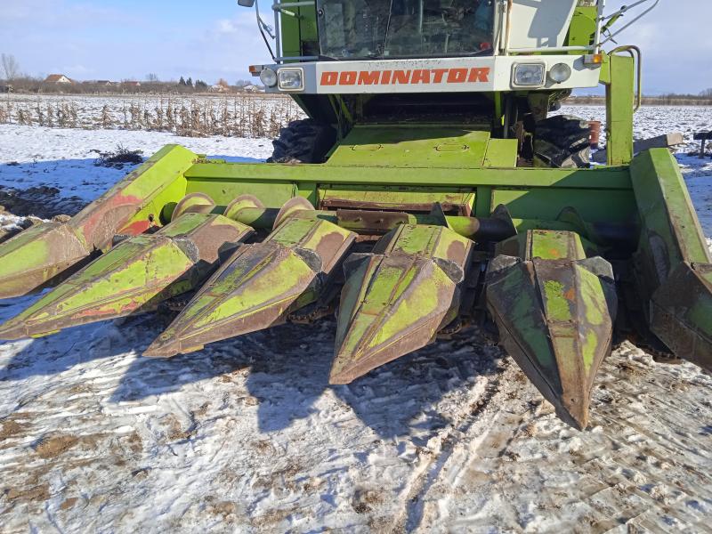

Vettem egy 6 soros merev OROS orzúzós kukoricaadaptert, haza kellene szállítanom.
Rakodásnál hová lehet a kötelet ráakasztani, hogy biztonságosan tudjam felemelni köteleken a kukoricaadaptert?
Gyári jelölések /ha voltak is/ már lekoptak.
De nem is szeretnék az adapteron semmit se elhajítani, eltörni.
smile helpsmiliesmile helpsmiliesmile helpsmilie

#1711 A.I.
2022-01-20 09:05:43
Válasz A.I. #1707. hozzászólásáraEz volt amit láttam!
Szerintem ami napraforgó, az csak arra lett kitalálva! Nem mellesleg, ha cirokra támad ingerenciád, akár oda is jó lehet!
Persze ki tudja milyen állapotú, ugyan ilyet használunk, 1 évvel fiatalabb, nálunk évente 30-50 hektárt vág hiba nélkül, persze átnézve szezon előtt, de van úgy hogy szinte semmi nem kell hozzá!
