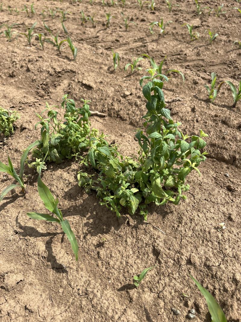

Válasz 5465 #8908. hozzászólásáraEzt, beszoptad menta, egyenlőre semmi nem viszi
Válasz 5465 #8907. hozzászólásáraSziasztok,
ez milyen gyom?
[kep1
