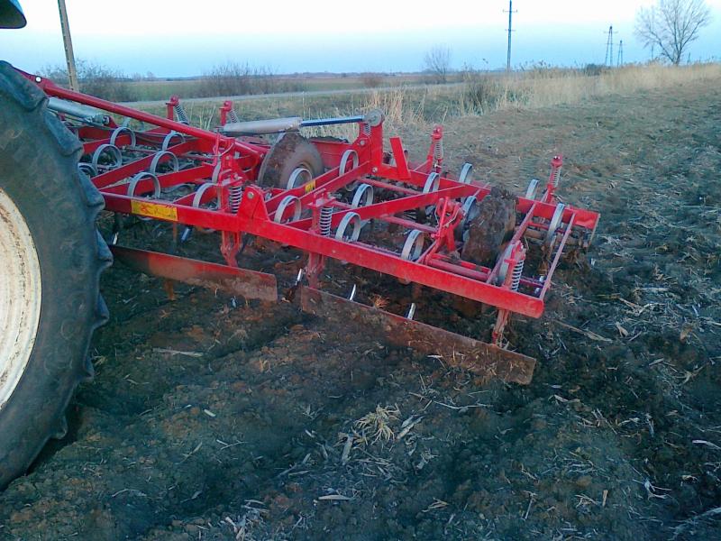

Esetleg valaki tud elado összecsukhatus kombinátor vázat???????4-4.4 kellene amibe a 3 140-es kanalas fogas belefér rau féle pörgettyükel.Átkéne alakitani a régi kombit mert az fix és közlekedni jobb lenne vele.smile confusedsmile confused
#167 röfik
2012-12-27 07:50:41
Válasz #165. hozzászólásra
Kis sziv kapa.Nem hajlik sokkal jobban dupla rugos a kapaszár.Szépen rugozva siklik a talajban.3 sorban vanak a kapák 10cm-es osztással vannak.A szivkapákkal sekélyebben is jol kivágja a gyomokat.Meg hogy ilyen száraz tavaszunk van már 3-ik éve nem kombizunk mélyen mint anno 15cm vagy mint sokan mondgyák agyig leengedve.Elöször kanalas fogasos kombival lezárjuk,azis 4,2m széles második sorral megy a rugos.Igy simán elhuzza a 892-es is kellö sebességgel,de inkább a 100le géphez valo.Már a második garnitura sziv kapa van rajta 3 év alatt.Habinál szoktunk vásárolni valami nevesincs sza....smile thumbupde occo.smile thumbupcool

Milyen kapa lett téve a lándzsa helyett? Mekkora osztása van a kapáknak? Milyen márka a kapa? Nem hajlik fel jobban, ha a szívkapa van rajta mint ha sima lándzsa?
Gondolom azért a 892-es nem szívesen viszi már szívkapával.
#164 röfik
2012-12-26 21:15:18
Válasz #163. hozzászólásra
4.2-es metawolf.Elég jo szerkezet.Simán elhuzza még a 892-es is.De a 1025-ös még gyorsabban birja huzni.smile whistling

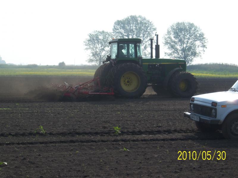

#161 JD /4650
2012-12-26 20:45:41
Válasz #160. hozzászólásra
azért a mélységtartó kerék elég közel van a fülkéhez!smile innocentsmile whistling

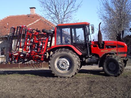

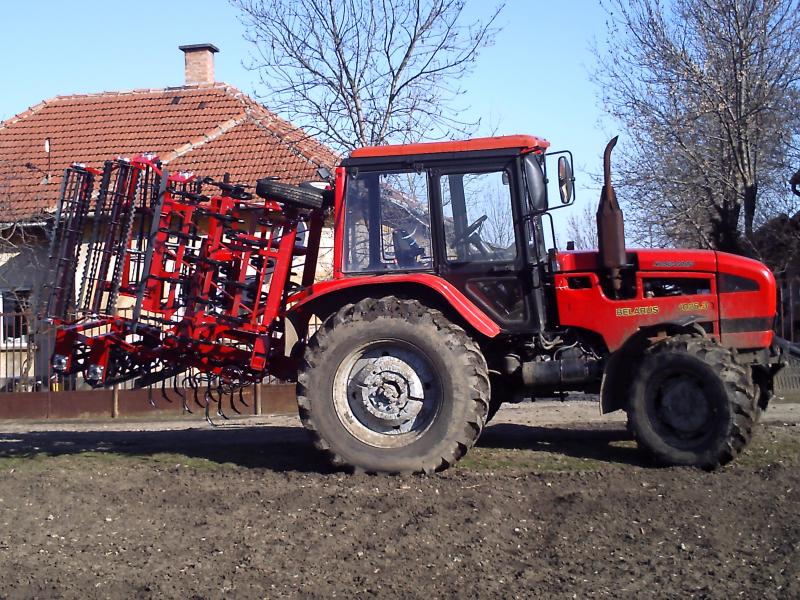

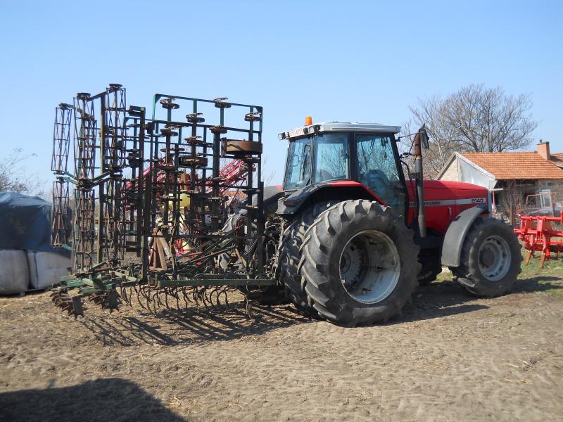

#160 röfik
2012-12-26 20:43:33
Válasz #156. hozzászólásra
Betársuloksmile thumbupItt még sima lándzsákkal.smile thumbupcool

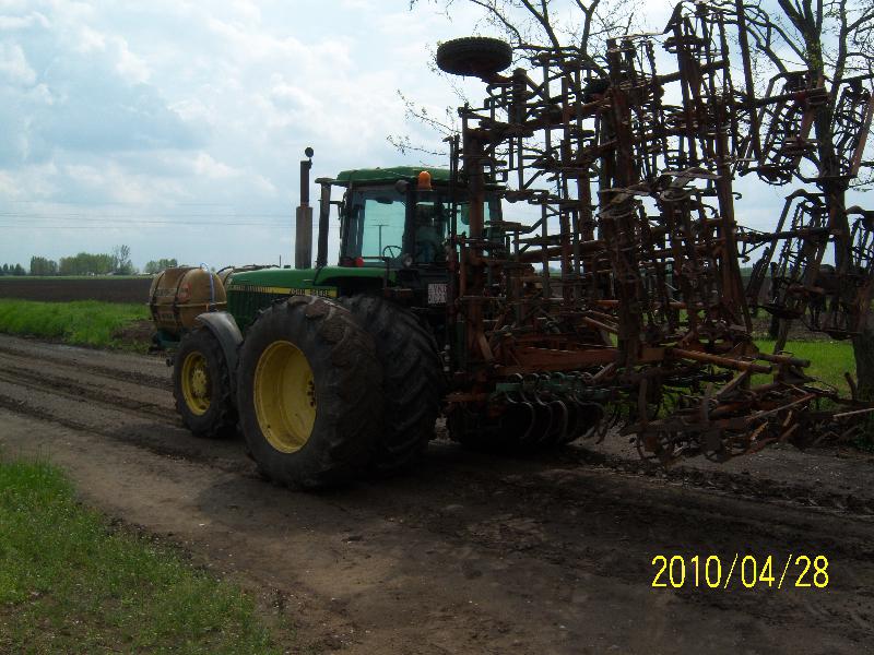

Amit én húztam,az 2000-évjáratú,eredeti gumikkal,eredeti vonótengővel. Hegesztve volt már az is .a kapcsoló rész mögött törött a váz többször,és a töröhengerek tartónyulványai lettek megerősítve. De annyit mentünk vele,mint a távolsági busz,és hogy milyen talajokon.....
