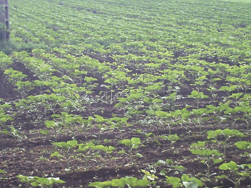

Pulsarozott napraforgó.Az egyiket nem érte az anyag a másik egy kicsit többet kapott.

A második képen nem kapott.Csak nem oda irtam.
Csak muhar van benne, azért gondoltam a tapadóra.

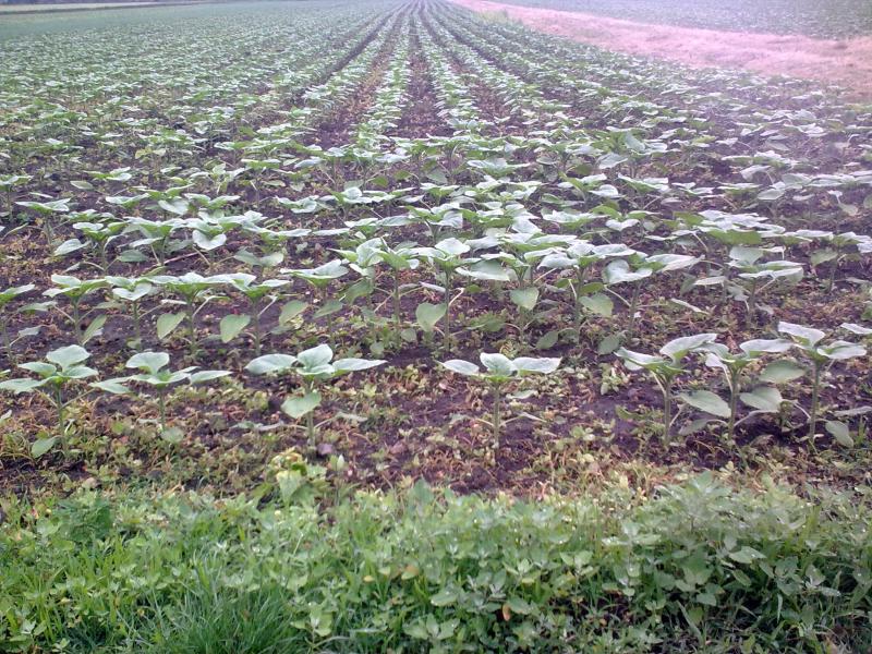

A jobb oldali 2 sor nem kapott pulsar-t.Látszik a szinbeli különbség.10 napja kapta a pulsart,3 napja perenal.
Ez nem kapott pulsart.
Ez meg kapott.
Itt látszik a méretbeli különbség.
