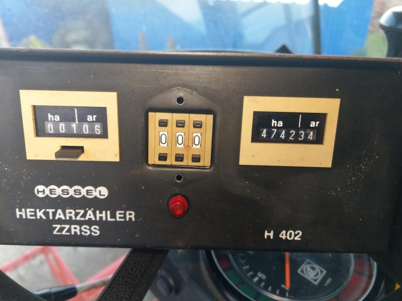

Az alábbi hektárszámlálót szeretném a kombájnomba beüzemelni. Valaki esetleg tudja, hogy hogyan kell beprogramozni? Pontosan milyen forgásjeladó kell hozzá? Neten találtam egy képet, ott olyan jeladó volt, amilyen a tengelyeknél van. 360as gabonaasztalom, meg 5 soros kukorica asztalom van a géphez.

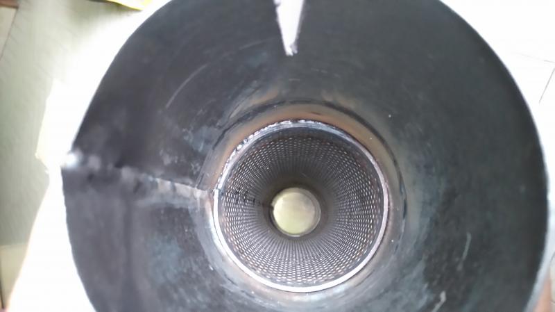

Sziasztok,
Valaki meg tudja mondani, hogy egy új dominator kipufogónak így kell kinézni belül?
Már csak, hogy a szikrát így megfogja?

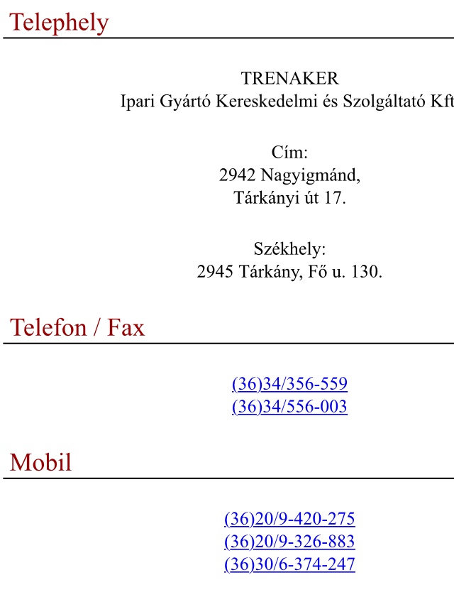

Válasz szanberg #3758. hozzászólásárahttps://www.glb.hu/hu/lakatos-reszleg
Válasz szanberg #3760. hozzászólására
Válasz szanberg #3760. hozzászólásáraüsd a nevüket a gugliba kihoz egy huszast
Válasz Claastra. #3759. hozzászólásáraNincs elérhetőségük, elég gagyi a honlap.
Válasz szanberg #3758. hozzászólásárahttp://trenaker.uw.hu
