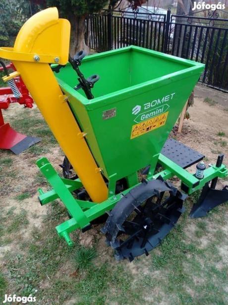

Üdv mindenkinek,
Érdeklődnék, hogy dolgozik e valaki ilyen ültetővel? Yanmar Ke3 után lenne. Elbírja a 14LE ?
Köszönöm a tanácsokat.
