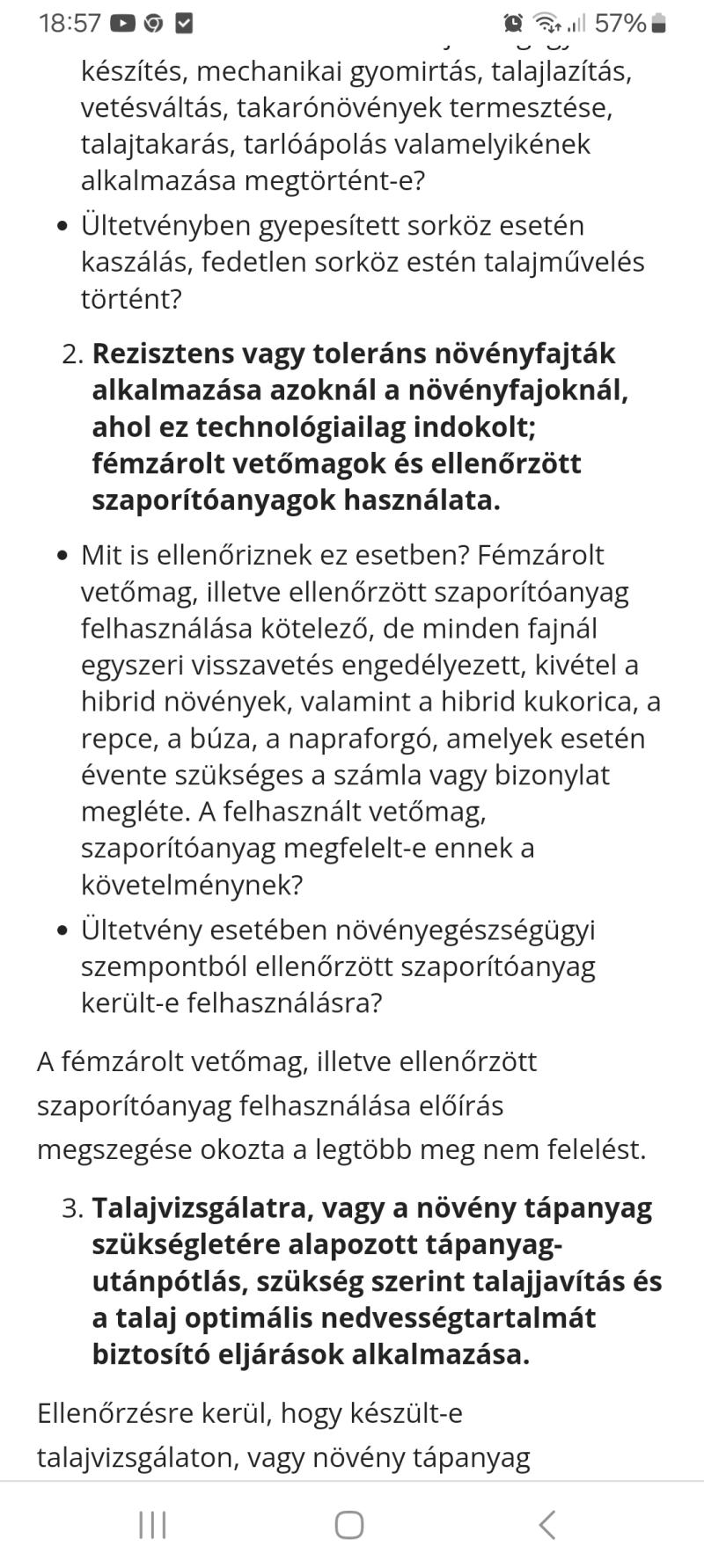

Ma beszéltem egy szakirányítóval azt mondat, hogy búzánál is kell az ellenőrzött szaporító anyag.
Ennek nem feltétlen fémzárolt magnak kell lennie hanem az is jó ha Fajtaoltalmi Nonprofit Kft. ad valamilyen igazolást valamilyen díjért cserébe.
Ilyen ügyben képben van valaki?
