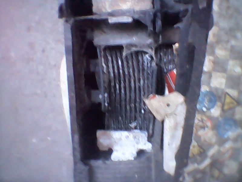

Ma viszonyok között egy 150AH aksi az a 150AH az +20 fokon tudja, az Oroszoknál meg -20 fokon. Csak ennyi a különbség a mi és az ő aksijaik között. Na ezért ilyen vékonyak a nálunk kapható aksik cellái!smile karatekasmile karatekasmile karatekasmile hammersmile hammersmile hammersmile hammersmile hammer
#282 Mf-es?
2016-12-31 09:21:05
Ez nem is rossz.Lehet,nem működne,géptárolóba?
#281 medikus
2016-12-31 09:07:33
Válasz Richard. #275. hozzászólásáraEz miatt a forgalmazóval szemben nyertem meg ügyet!Annyira vékony lemezek vannak benne,hogy folyamatosan elszakadozott az ólomhídról,és az utolsónál indítás közben felrobbant az aksi,a keletkezett ív,szikra miatt!smile cursing

Válasz Richard. #275. hozzászólásáraA kombájnban egy jd akksi van, nem sokkal nagyobb méretre mint a standard mtzbe való hosszúkás. Kicsivel szélesebb. A noname akksin ez áll: 150 Ah 800A
A jdn: 175 Ah 1400 A
Azért vannak különbségek xD

#275 Richard.
2016-12-31 07:44:02
Válasz a2457 #273. hozzászólásáraAkkor mèg lehet,nem spóroltak. De,jelenleg nekem is van egy 155ahs,a beöntő kupakok szèlénèl a cella szèle. Az oldalfalig 2,5centi folyadék van. 900a ra hazudjàk. Egy testes 70ah. Mèretűt lehetne belőle kihozni. 32 kiló. 8ève ezelötti meg kb 40kg.fasszbanda...
