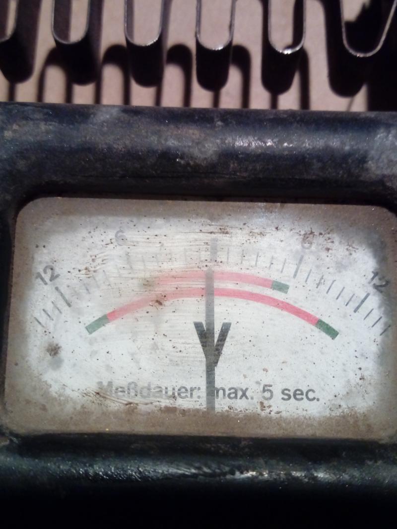

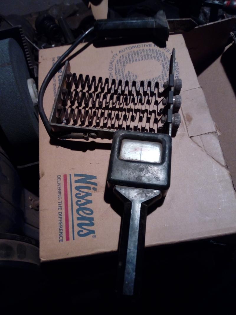

#480 broll79
2019-01-30 16:38:27
Az egyik autó villannyosság szerelő ismerősnek van terhelő villája, bár elmondása szerint nem tökéletes, mert évek óta nem cserélt ellenállást, de szerinte megmutatja, amit meg kell.
Ezek szerint az akku az jó, a villával se ment 10,5 volt alá. Jövőhéten megnézi az önindítót. Csak tudjam leszedni smile cursing

#474 broll79
2019-01-29 21:41:50
Válasz medikus #469. hozzászólásáraElugranál nálam, hogy rámérjünk? smile tongue
Sajnos senkinek nem tudok a környékünkön ehhez hasonlót sem. Ezzel tuti kiadná a baját

#470 .Richard.
2019-01-29 19:39:04
Válasz broll79 #466. hozzászólásáraTerhelővilla
. Medikus làtott csak olyant?mondomèn'hogy a boltban csak vilàgitottak vele nem terheltèk.
#468 medikus
2019-01-29 19:05:41
Válasz broll79 #466. hozzászólásáraAkkor legközelebb ilyennel méresd!300A/ 15Sec
Ha bírja,akkor jó!smile thumbup
