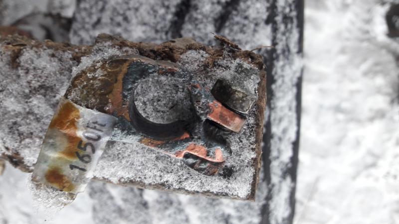

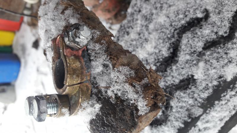

Pár hét használat után igy néz ki
Kep
Kep2

#418 jozef19
2019-01-27 13:20:50
Válasz .Richard. #417. hozzászólásáraÁramot nem irtam,de ha van 24-es rendszered,majd meglátod.Nem most kezdtem,az majdnem 40 éve volt a kolhozban...

#415 jozef19
2019-01-27 13:07:30
Válasz broll79 #412. hozzászólásáraAz nem mindegy,hogy 12 vagy 24.Az akkut drotkefével megtisztitod,a saru belsejét meg reszelövel.A 12 ha kézzel rászoritod is jó,a 24 ha nem szoros,elolad a saru...
#414 máris szomszéd
2019-01-27 12:54:54
Válasz broll79 #412. hozzászólásáraAttól bizony,valószínűleg nem adtak el eleget és ridegebb anyagból öntik.És hidegben ez fokozódik.
#413 .Richard.
2019-01-27 12:47:19
Válasz broll79 #412. hozzászólásáraMièrt melegszik?ha ràütöd kèzzel a kupon is megszorul ès jo lenne ha tiszta. Persze akkoe is meg kell huzni accsavart.
#412 broll79
2019-01-27 12:41:10
Válasz Sk Laci #410. hozzászólásáraAttól??? smile cursing A régiek évekig birták. Ha nincs rendesen megszorítva, akkor meg nem adja át rendesen az áramot
#410 Sk Laci
2019-01-27 12:28:01
Válasz broll79 #408. hozzászólásáraTúlhúzod a szorítócsavart.

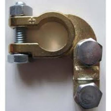

#409 csoppika
2019-01-27 12:23:50
Válasz broll79 #408. hozzászólásáraMilyent használsz? Én ilyent:
#408 broll79
2019-01-27 12:17:19
valaki árulja már el nekem, hogy miért törnek el az aksi saruk? Valamelyik 2 hetet se bír ki

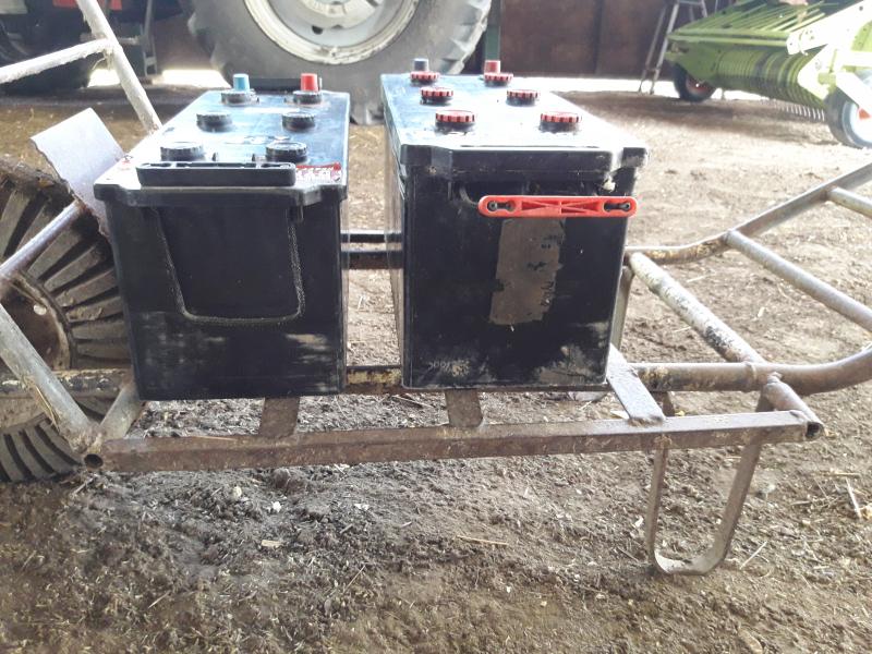

#379 atisgyulai
2018-06-04 22:39:37
Egy kis érdekesség.
Mindkettő monbat dynamic.
A kiskebb 155ah/1000 A
A nagyobb 154ah/850 A
Csak a nagyobbik 2001-es!!! gyártmányú, és egyedül nem bírtam beemeli a helyére a kombiba.smile scared
