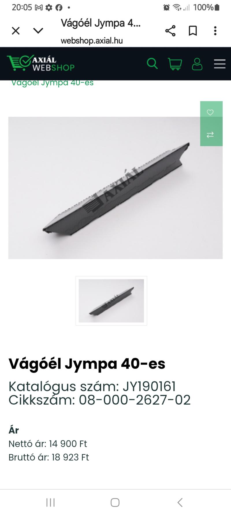

Válasz Ganajos #2879. hozzászólásáraBiztos van 30as is.
Ha nemtudnak hozzá szerezni kérdezd a szegánát. Ők a hivatalos forgalmazók.

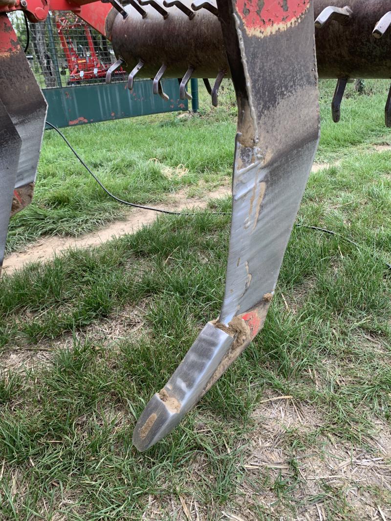

Válasz Ganajos #2869. hozzászólásáraVeddmeg a gyárit, ezt levágod, azt odahegeszted.
És legalább 3réteggel felkell hegeszteni keményfémmel!
Nemszabad eddig elkoptatni, elkopik a kés oldala.

Válasz Agroporta #2870. hozzászólásáraElvileg lehet hozzá kapni mondjuk nem olcsó 25 ezer netto
Szal akkor a régit le kell vágni, az újat meg ráhegeszteni, értem köszi
Válasz Ganajos #2869. hozzászólásáraszia! benne van a nevében: vágóél , nos a peremvonalnál levágod és egy épformát visszahegesztetek. persze előtte kiélezitek .
Adott egy jympa lazító.
Kérdésem az lenne, hogy ugye elvileg lehet cserélni rajt a lazítókörmöt meg a vágóélet is.
Lazítóköröm az okés van egy csap és ott lehet cserélni.
Viszont a vágóélet azt hogyan kell ? Ha lehet egyáltalán.
Mellékelve csatolok képet
Köszönöm a segítséget

Válasz Agroporta #2842. hozzászólásáraszia, 100cm ebböl a gerenda alatt 80cm, 30mm vastag, 20cm széles a kések, 50-60cm mélyen lehethuzni, yutubon megnézheted, cim mtz820.1 mélylazitás
Válasz vasvarikriszta1976 #2841. hozzászólásáraAz szép darab. Milyen tipusú a lazitód, mekkora munkamélységű, milyen késekkel van épitve?

Válasz Agroporta #2839. hozzászólására szia, 820.1-es 80le.
Válasz pál tamás_85017 #2838. hozzászólásáraszia! mekkora teljesítményű az mtz?
sziasztok, saját készitésü lazitóm.
