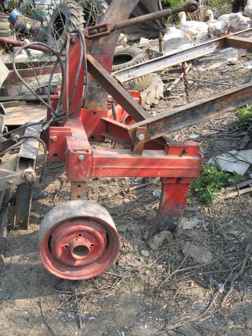

2009-04-12 16:41:24
Megnéztem a szomszéd lazitóját,ilyen!3 késes,azt mondta,h jó,de kell neki a gép elé!!!

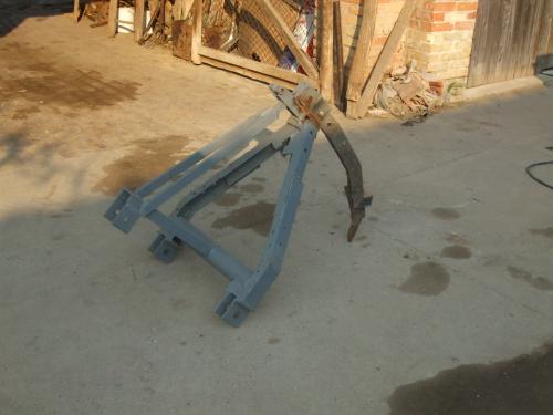

#76 arni
2009-04-12 12:17:58
szerintetek gyenge.olyan helyt huzatam ahol lánctalpasal szántanak meg kőtőt sárga talajban. kűlomben hengerelt U anyagbol van csinálva.

Mi is csináltunk egy 4 késest lazítót, elvágott/eltörött VN ekefejtartó szárakat raktunk rá késnek, a végeire meg ráhegesztettünk egy cserélhető hegyet szintén ekéről. Egyszer húztuk MTZ 82-vel, elég könnyen vitte, igaz csak középkötött talajon. Tudom hogy korábban azt írtam, hogy elég az MTZ-nek 2 kés, de ez max. 30-35 cm-re volt lerakva, nem 55-60-ra , ahogy vki írta. Vetésre szántás helyett tökéletes volt.

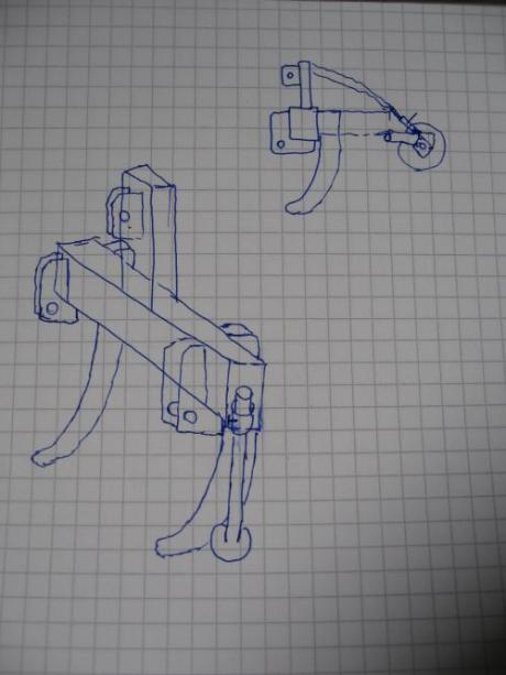

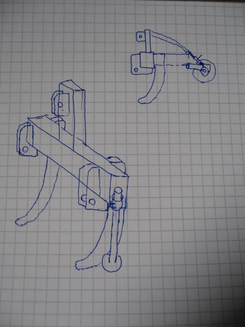

2009-04-12 11:08:53
Én valami ilyesmin gondolkodok!Kezdetleges a rajz,de látszik az elképzelésem!A kicsin a hengert is rárajzoltam,de a kerekeket egyikre sem!

#67 Roland
2009-04-12 10:51:02
Válasz #64. hozzászólásra
Szia!Nem rossze,de szerintem a mi földjeinkben ez szét szakadva vagy elhajolna!Nem fikázás vagy ilyesmi,de szerintem ez gyenge lenne ide!De amúgy jó,egyszerű,de jó is!

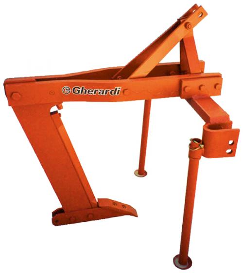

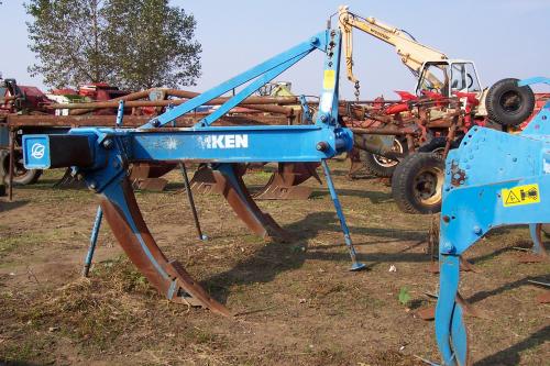

#65 Josey
2009-04-12 10:30:14
egy olasz Gherardi 1 késesGherardi
egy Lemken Labrador 2 késes Lemken Labrador
egy francia Bonnel 1 késes Bonnel

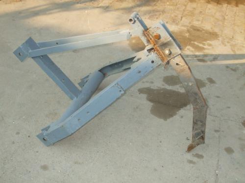

#64 arni
2009-04-12 09:59:21
itt vannak a képek.[kep2]

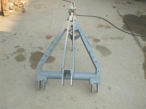

#63 arni
2009-04-12 09:56:42
itt vannak a képek.gépgépgép
