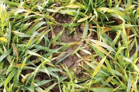

#2812 Norbi6330
2022-12-26 15:14:10
Válasz Ganajos #2811. hozzászólásáraAz enyém is ilyen repce után. De nem foglalkozom vele.
#2811 Ganajos
2022-12-26 14:22:09
Ez mennyire fertőzött árpa szerintetek?
Ősszel nem kapott gombaölőt, repce volt az elővetemény, forgatás nem volt.
Nekem elég sárgának tűnik

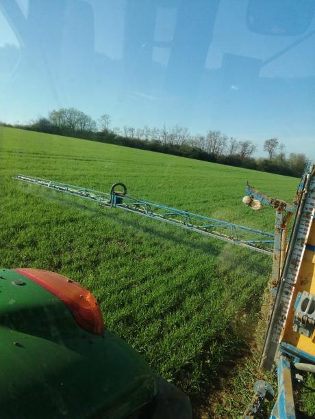

#2798 Sk Laci
2022-11-12 18:52:54
Válasz kajszi_71823 #2797. hozzászólásáraTolurex 500 2 L + Legato 500 0,2L + Spefree 460 0,3L + Lambada 0,1L
Casanova árpa egy kicsit foltos maradt /toxicitás/ de elmúlik. Régebben az Anemóne árpa meg se érezte.
Bizonnal a búzákat fújtam. Itt kisebb az egyszikü gyom nyomása.
Tolurex eléggé "drasztikus" hatású a füvekkel szemben, ezért választottam.
Ráaadásul az ára is jobb, de nem sokkal.
Tolurex kisebb fagyoknál is fújható. Bizon csak +5 fokig.

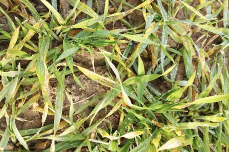

Válasz erdeklodo2222 #2795. hozzászólásáraA hét elején fejeztem be az ősziárpa vegyszrezését. Volt benne gombaölő is az említett betegségek miatt /fél adag tebuconazol/.
#2795 erdeklodo2222
2022-11-12 17:51:45
Az őszi árpa kelése is vontatott a kevés csapadék miatt, azonban a kikelt állományokban már megjelentek a levélbetegségek tünetei (hálozatos levélfotosság, lisztharmat). Annak ellenére is, hogy pluszban systiva csávázószer került a magra.
Sajnos negatív tényező még, hogy a termelők a kevés csapadék miatt lassan haladnak az őszi talajmunkával és a már beteg árvakelésű táblák nincsenek leforgatva..
Ha így folytatódik a helyzet, egyre nagyobb levélfelületet érintenek a levélbetegségek.
Mi a véleményetek? Érdemes még gombaölőszert kijuttatni jó idő esetén, annak érdekében, hogy gátoljuk a levélbetegségek terjedésének a mértékét?
(Volt már rá példa, hogy kellett alkalmazni őszi gombaölőzést kb október közepe-vége fele és jó döntésnek bizonyult.)
Üdv: Érdeklődő

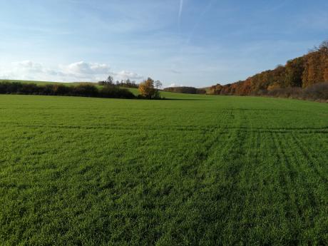

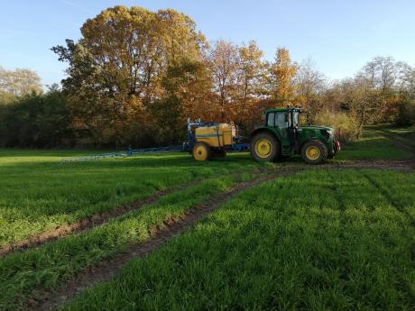

#2766 Sk Laci
2022-11-02 18:35:18
Mai nap sikerült az árpa permetezését befelyezni.
A végére még szép napos idő lett.
