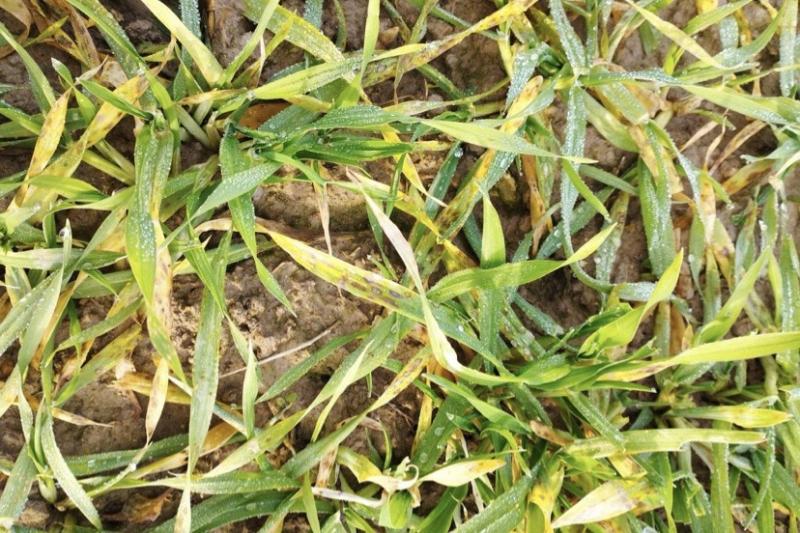

Válasz Ganajos #2827. hozzászólásáraSzépen el van bokrosodva, tápanyag is oké. Picit megcsípte a fagy
Vannak fajták amik érzékenyebbek. Itt pl a SU Ellen kevésbé bírja mint a GK Judy

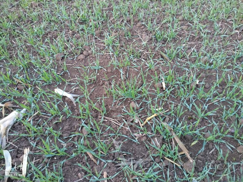

Betegséget nem látok rajta, sem bogarat, így csak gyomirtva lenne, bár az sem vészes, simán maradhatna tavaszra, de ha sikerul tobb idom marad javítani. Egyedul egy kis nitrogén hiányt vélek felfedezni, azt is csak egy helyen, ugyhogy lehet keverek hozzá egy kis karbamidot. Vélemény?

Válasz Ganajos #2811. hozzászólásáraAz enyém is ilyen repce után. De nem foglalkozom vele.
Ez mennyire fertőzött árpa szerintetek?
Ősszel nem kapott gombaölőt, repce volt az elővetemény, forgatás nem volt.
Nekem elég sárgának tűnik
Válasz erdeklodo2222 #2795. hozzászólásáraMilyen fajta ez, hogy ennyire beteg?

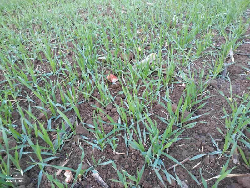

Válasz Sk Laci #2796. hozzászólásáraLaci te mivel fújtad az árpát? Bízon mehet rá? 2-3 leveles állapotban van, szépen kisorol a. Tavasszal akartam fújni, de még tart a jó idő.
Válasz erdeklodo2222 #2795. hozzászólásáraA hét elején fejeztem be az ősziárpa vegyszrezését. Volt benne gombaölő is az említett betegségek miatt /fél adag tebuconazol/.
Az őszi árpa kelése is vontatott a kevés csapadék miatt, azonban a kikelt állományokban már megjelentek a levélbetegségek tünetei (hálozatos levélfotosság, lisztharmat). Annak ellenére is, hogy pluszban systiva csávázószer került a magra.
Sajnos negatív tényező még, hogy a termelők a kevés csapadék miatt lassan haladnak az őszi talajmunkával és a már beteg árvakelésű táblák nincsenek leforgatva..
Ha így folytatódik a helyzet, egyre nagyobb levélfelületet érintenek a levélbetegségek.
Mi a véleményetek? Érdemes még gombaölőszert kijuttatni jó idő esetén, annak érdekében, hogy gátoljuk a levélbetegségek terjedésének a mértékét?
(Volt már rá példa, hogy kellett alkalmazni őszi gombaölőzést kb október közepe-vége fele és jó döntésnek bizonyult.)
Üdv: Érdeklődő
